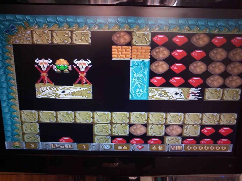

    Пфффф. Типа, сдул пыль с темы
    Во вложении архивчик в котором два варианта минидемки (хотя это даже минидемкой назвать сложно) rotozoom. Точнее говоря, это просто один эффектик с фоновой картинкой. Музыку запиливать не стал (заколебался я что-то над всякими оптимизациями и прочими фигнами).
    Написан по мотивам одноимённого эффекта из демки Mescaline Synesthesia.
    Большей частью, логика эфекта (+таблички и мат.процедуры) просто сдёрнуты из
    исходника демы с небольшими доработками. Выжал, на мой взгляд, максимум
    производительности. Хотя в данной минидемке моего *****кода хоть отбавляй.
    Была попытка прикрутить аппаратный зумер от демки Doom by Ivan Mak. Но не смог
    заставить Спринтера применять конфиги. Что там за протокол такой я хз.
    Фоновая картинка (боковая) имеет размеры 256*256 с цветом прозрачности,
    128 цветов. Текстура для вращалки 256*64 (по аналогии с оригиналом), кол-во
    цветов так же 128. Вращался выводится с разрешением 208*256. Чтобы покрыть эту
    область делаю типа чанков 2*2 (просто 2 раза подряд кидаю в z-buffer одну
    точку, но чтобы не было ощущения растянутости всю строку так же вывожу 2 раза
    подряд).
    Как ещё оптимизировать, я не знаю. Устал что-то. пока не буду пилить эффекты.
    П.С. Для эмулятора и реала 2 разные версии из-за разницы во включении fast-ram.
    отсылка на небольшой ролик: https://youtu.be/z31EgWY1yFI

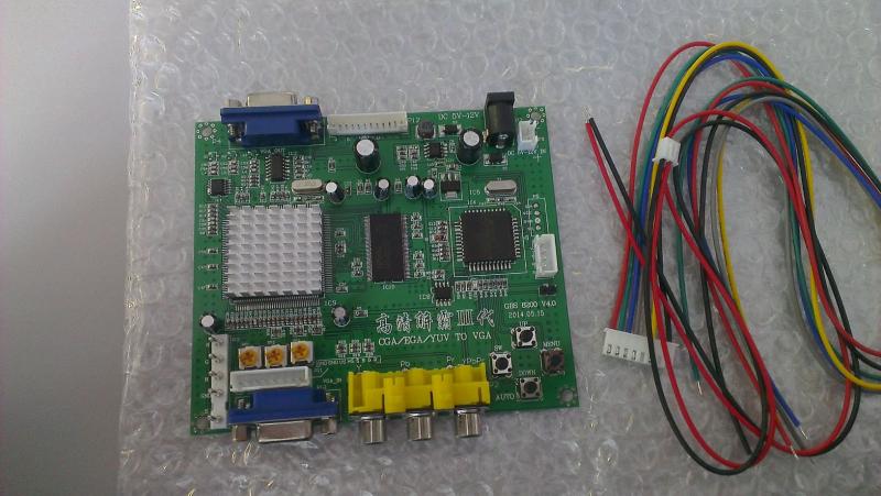

    Наконец-то ко мне пришла посылочка с aliexpress. А в посылочке - GBS 8200. Моя стандартная схема подключения Спринтера была такой: Sprinter -> nedopc pal-кодер -> тв-тюнер AverMedia чего-то там -> svga монитор (в данном случае LG Flatron L1734s). Качество картинки - так себе, но хоть показывало. Постоянно летают всякие полосы, цветопередача ужасная, пиксели местами задваюиваются. Подрубил (пока без пайки, на старые проводки) GBS8200. ВАААХ. Картиночка, какая картиночка)))) Уж незнаю что там некоторые хают этот конвертор. при цене в 1500р. (на aliexpress разброс +- 200рублей) качество картинки очень классное. Главное - цветопередача значительно лучше моей старой схемы подключения, нет этого дибильного двоения пикселей. К сожалению да, на чёрном фоне иногда на некоторых картинках может пролетать белый снежок. Будет время внесу в конвертор известную доработку "антиснега". пока и так сойдёт. Со дня на день ещё корпус прикуплю, вообще красота получится!
    З.Ы. по прежнему разыскиваются знатоки ahdl и vhdl для перевода существующих исходников конфига Спринтера из ahdl на vhdl + устранение кое-каких гнусных багов (точнее, раздрожителей). Готов деньгой проплатить эту работу...

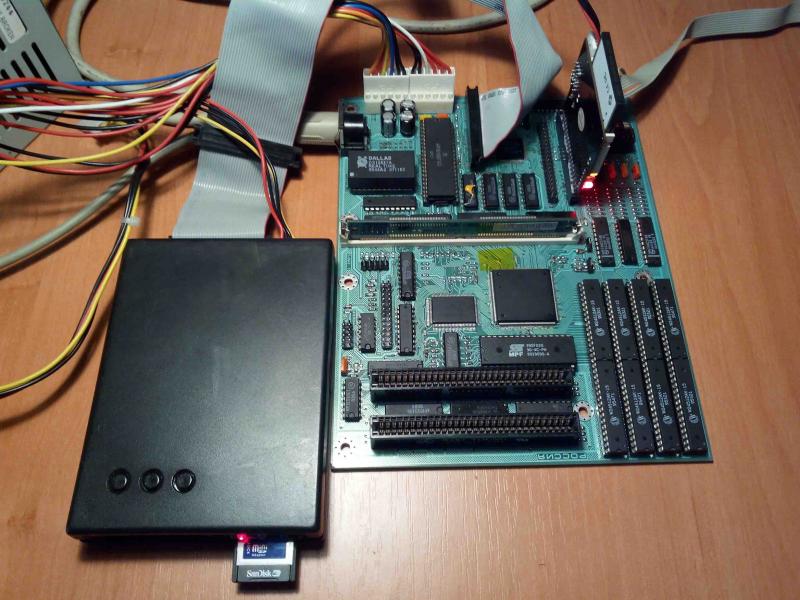

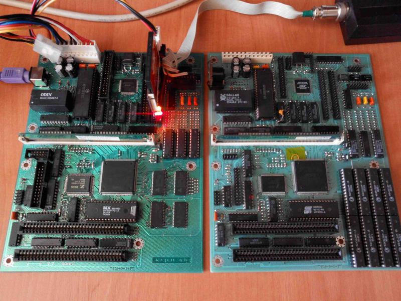

    Так давно писал на форуме, что уже забыл как это делается... Вобщем таки отчитываюсь по сборке и наладке SP2000 light, платы от Ивана (светлая память человеку). После относительно длительного вылавливания блох оказалось, что ошибка в разводке никак не одна, а целых четыре (если не считать зеркальной ISA). Поехали:
    1. Всем известная 91-ая ножка асекса (отрезать от земли до запайки)
    2. Нет соединения по сигналу XA2 (EP1K30QC208 200-ая ножка -> DD16 КР1533ТМ9 14-ая ножка -> DD18 КР1533КП11 9-ая ножка). Соединить мгтф-ом. Кстати, по вопросу срыва синхронизации - для данной ревизии проблема именно в этом баге. Так же не работает магнитофонный вход.
    3. Нет соединения по сигналу WR_COL, не доходит до 37 ноги EPM7064ACT100 (DD8 74HC374 11-ая ножка -> резистор R65). Так же соединить мгтф-ом.
    4. Сигнал FDD_C1 разведен неправильно. Необходимо отрезать (резать со стороны монтажа у основания микросхемы DD15) 1-ую ножку DD15 74HC374 от /WG_WR (1818ВГ93 2-ая ножка) и соединить с DD12 КР1533ТМ9 с 10-ой ножкой. Соединял мгтф-ом.
    С ошибками вроде все, далее по тексту с более мелкими насекомыми...:

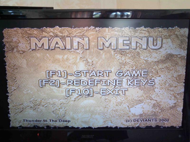

    1. Все проблемы со стабильной работой компьютера связаны исключительно со степенью глюкавости задающего генератора в режиме турбо 21мГц. К таким глюкам относятся плохое считывание дискет, артефакты и порча каталогов во флекс-нафигаторе, глюки видео режимов, некорректная работа клавиатуры, артефакты в режиме spectrum, затык клавиатуры на опросе жестких дисков при старте... Еще воз и маленькая тележка глючков, которые я сейчас уже и не упомню. Вывод - только генератор. Амплитуда сигнала на выходе опорника в режиме турбо всего около 500 мВ, тогда как в обычном почти 5В. На лайте добился стабильной работы путем варьирования токоограничивающим резистором R43. В моем случае пришлось закоротить, хоть это и не совсем правильно. На sp2003 пришлось наоборот увеличить до 620 Ом. Все зависит от конкретного экземпляра кварца.
    2. Видеопамять не обязательно ставить все восемь корпусов, 256 кб вполне достаточно, так что для желающих собрать этот вариант рвать попу в поисках всех микросхем не рекомендую. Лучше всего работают w24512ak-15, как и писал Иван.
    3. С последней прошивкой для EPM7064 от PALSW пропала зеленая полоса в спектрум режиме через пал-кодер, качество картинки вполне удовлетворительное.
    4. Со всеми биосами до 3.04 работает отлично. 3.04 в графике может выкидывать артефакты (оно и понятно, т.к. заточен под соджики AS7C1024).
    5. Ну и как бонус за весь этот геморой - абсолютно безглючная работа TITD
    Если еще чего вспомню - постараюсь отписаться в теме...
    P.S. Вопросы типа "нафиг ты слоты иса и буферы запаял?!" не задавать!!! Терпеть не могу пустые места на плате, антураж однако...
    Еще один глюк, причем на обеих ревизиях платы - при отключении режима турбо через спектрум-меню перестает читать дисковод. По включению турбо все нормализуется. Проблема, как я думаю, чисто софтовая...
