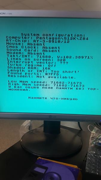

    Как-то помнится palsw гонял демки для пятногона и он там жаловался, что не может выставить верную конфу, чтобы демки шли ровно. У меня с этим всегда было нормально. Сегодня решил прогнать тест 4.30 под режимом пня, интересно же, сколько там тактов в турбе и без.
    Тут без турбы. Вроде всё как у нормального пня. Все пятнодемы, включая acros the edge работают.

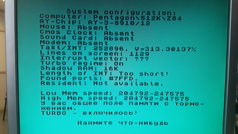

    А тут в турбе.
    примерно прикинул. В турбе в режиме пня частота, что-то около 10.5мгц (с вейтами около 9.9мгц).
    Шутки ради прогнал МодПлеер от Кобры. В турбе и с включённым кэшем говорит, что играть может на 50 с чем-то кгц
