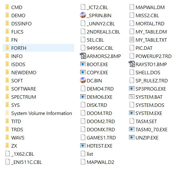

    Цитата Сообщение от Freiwind Посмотреть сообщение
    Пробовал еще пару TDA-шек из другой партии, тоже греются с УД12.
    Вот поэтому и хочется проверить.
    Карточку собирал из каких-то скачанных архивов.
    Вот скриншот корня карты.
    Вложение 73637
    вот у тебя там на скриншоте папка wav имеется. засунь туда сколько-нибудь ваф файлов. хоть каких. моно, стерео, 8бит. 16бит, до 48кгц (будут тормозить скорей всего). если флекс настроенный, то или по Ф3 или по энтеру будет играть вафплеер. в папке zx должна быть пускалка режима спектрума. там тоже есть описание и должны быть настройки во флексе. скорей всего по энтеру на трд образе будет пускаться какой-то конфиг спектрума.
    время настраивается в досе, команды time и date. в точности как в мс-дос или в консоле в вендах.

    Ага. Ну вот полезная инфа. На своей памяти не припоминаю, чтобы время через консоль ставил, конечно.
    Спасибо. Поковыряюсь.
    Flex не настроенный, поэтому не играет вавки. Там был плеер какой-то в папках и несколько вавок 8 бит 22 кГц. Играет.
    Звук в спектрумовских играх работает. И биперный и AY-шный. Так что все ок.
    Чтобы Flex запускал trd файлы пришлось почитать про него.
    В папке ZX как раз лежит все, что нужно для запуска спековских конфигов.
    С установкой временем так и не повозился. Лень было. Убрал Спринтер обратно на полку.
