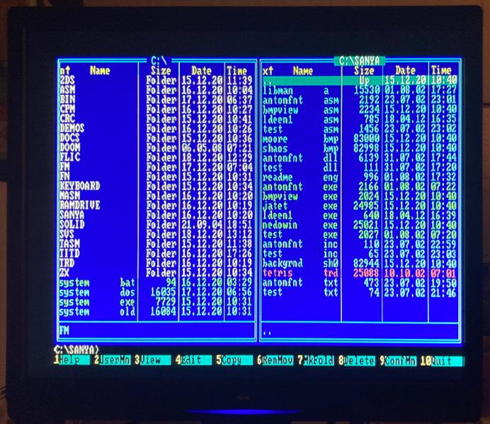

    Если вы когда-нибудь задумывались об этом, но боялись спросить, то вот так выглядит Спринтеровский FM (File Manager) от Vasil на VGA-мониторе через скандаблер

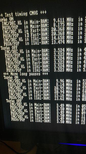

    А знали ли вы, что память на ISA-карточке, воткнутой в слот обычного Спринтера, работает быстрее основной памяти (хотя и медленнее быстрой памяти)?
    Исходники расширенного TIMER.EXE можно найти тут: https://gitlab.com/sprinter-computer...e/master/Timer

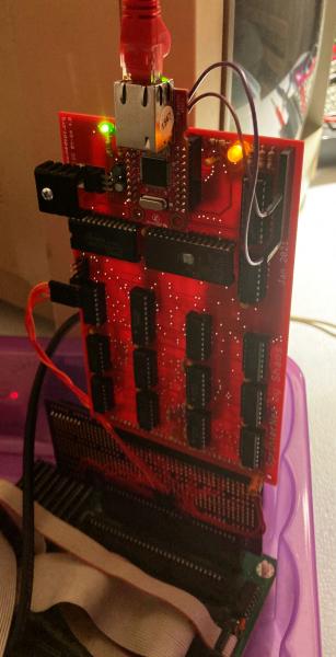

    Новый TIMER.EXE пускался с вот этой платой (прототип моей сетевушки для Спринтера):
ID:	74480   Нажмите на изображение для увеличения.
