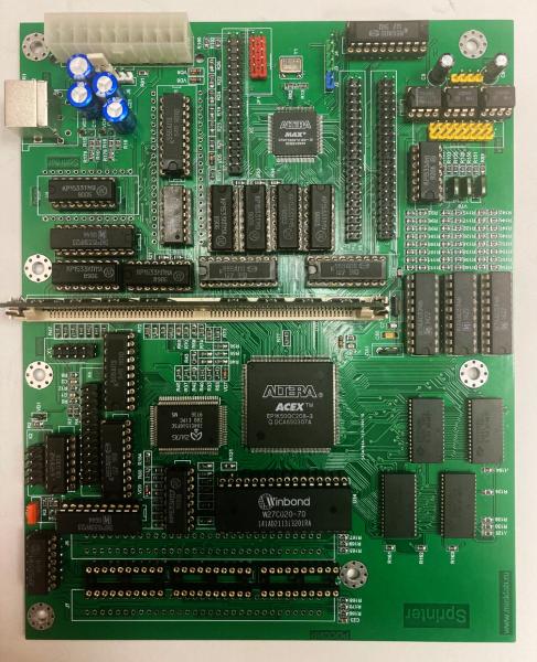

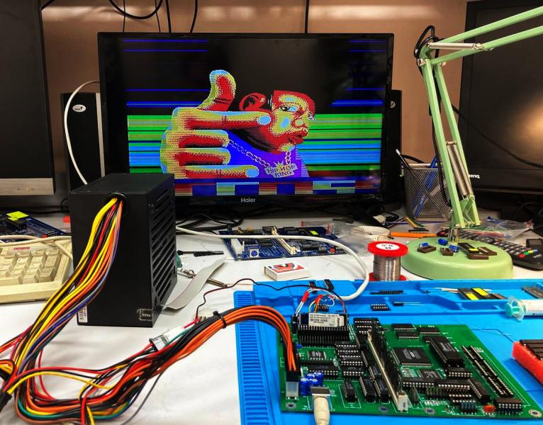

    Sayman, конечно не лезет, для 1К50 она получилась размером почти 96К. Но т.к. бОльшую часть ее содержимого занимают нули (в процентном соотношении, вперемешку с данными), я просто посчитал их и перегнал в новый файл, в котором после нуля стоит число, обозначающее их количество в этом месте. Новый файл получился размером 50К, это уже стало нормально, чтобы его вклеить на место оригинального конфига (с адреса 0х30100 в ПЗУ). Также я поправил код заливки конфига (для его распаковки), теперь если при заливке попадается 0, в регистр В загружается следующий байт и по DJNZ будет выведено нужное число нулей. Заливщик стал больше на 12 байт, все относительные переходы я поправил. В конце ПЗУ последние 30 байт не трогал (там, где дата сборки).
    Эксперимент 6-летней давности повторён руками RomanRom2
    Вместо 1k30 впаяна 1k50:
    Плюс маленькая альтера тоже укрупнена:
    Всё пересобрано из исходников и работает
    TITD работает ?

    423 сообщений
    23 Post(s)
    Из каких и будут они доступны?
    А синяя плата какой версии?

    TITD работает ?
    нет конечно - в тхундере же сидит прошивка для 1k30 - я имел ввиду прошивки работают (большая и маленькая) и всякий разный софт, которому не требуется наличие 1k30 как тому же тхундеру...
    да всё из тех же - из архива от Иван Мака (2.17)
    это надо у RomanRom2 спрашивать

    Пересобирали только для мелкой альтеры или для большой тоже.
    Просто для большой вроде не было исходников последней версии.
    Для большой тоже пересобрали - иначе бы не заработало (там 1k50 вместо 1k30)
    Исходники не последние - да, но RomanRom2 говорит, что весь софт, что тестился - работает

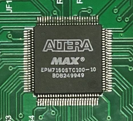

    странный вопрос... конечно же пересобирали. как еще можно получить битстрим для к50 кроме как из исходников?
    а зачем тебе именно последней версии?
    софт работает весь абсолютно. разумеется за исключением titd, где собственная прошивка для к30.
    теперь благодаря новому загрузчику можно ставить любой acex, хоть к100. и появляется большое поле для расширения функционала ибо к30 забита на 90%, а 7064 на все 100%
    правда если выпилить из прошивки AY, то к30 будет занимать всего 71% и тоже появляется место. но зачем... отлично же поет

    я заканчиваю разработку новой платы, точнее нескольких плат в разных форматах. пока это глубокий рестайл с множеством изменений и исправлений текущих ошибок.
    планы грандиозные по доработке, движухи очень много. ветка ACEX какое то время будет еще актуальна, ведь много юзеров и классических плат и плат 2016 ревизии.
    По большей степени для истории
    история такова, что версия 3.хх безвозвратно утеряна. если биос можно подтянуть к последним версиям (уже почти подтянули), то альтеру нет - только самим дописывать. что само по себе тоже поле для саморазвития.
    однако ветка 3.хх это по факту есть 2.17 с НЕБОЛЬШИМИ доработками. в частности в последних самых версиях есть два патча под микросхемы альянс. я лично считаю этот патч тупиковой веткой развития и вот по каким причинам:
    - да, 3.04 лечит проблему альянсов и они показывают хорошо
    - thunder все равно будет жутко артефачить, т.к. игра грузит свою прошивку, в которой этого патча соотвественно нет
    поэтому раз у нас нет исходников патча для альянса и сам по себе альянс имеет проблемы с обратной совместимостью (альянс жутко артефачит на всех предыдущих версиях), то и смысла в этом нет. правильный 5ти вольтовый врам найден и отлично работает на классическом дизайне 2000 года. на всех софтах включая thunder. на новой плате я ставлю 3х вольтовый врам, это окончательно снимет все вопросы.
    все это актуально для чипа к30. для к50 это уже не важно какая версия исходников альтеры, thunder - единственная программа жестко привязанная к к30, которую нужно просто переписать или написать новую.
