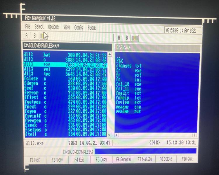

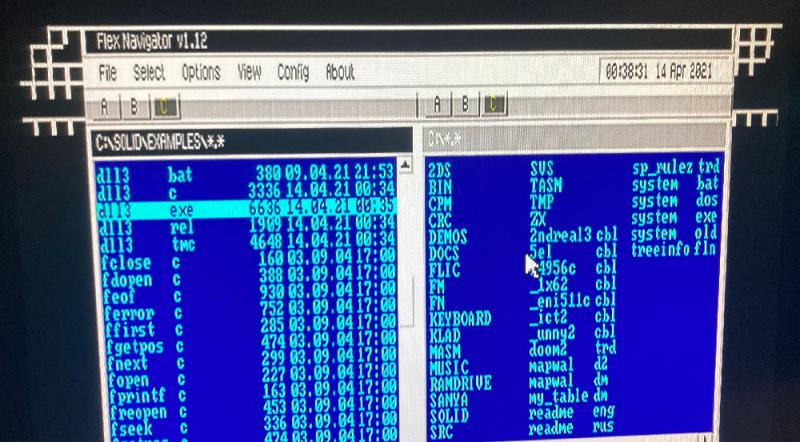

    По умолчанию Рисуем за пределами видимого изображения
    А знаете ли вы, что на обычном Спринтере можно рисовать за пределы видимого изображения?
    Причём не только влево и вправо, но и вверх и вниз
    Я планирую предложить пользователям библиотеку для работы с "расширенным" режимом 352x280 256 цветов (или 704x280 16 цветов) с двумя видеостраницами
    352x280 это чуть меньше, чем на фотках выше, но оно таки больше классических 320x256 - также оно как минимум будет без искажений (например можно было бы сделать 288 по высоте, но последняя клетка в этом случае будет сдвинутая и не до конца заполненная) и более-менее будет видимым на разных мониторах...

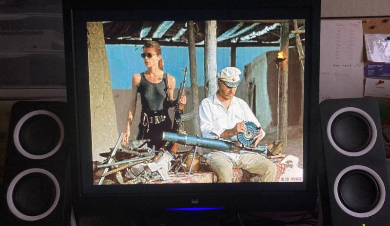

    Первая реальная картинка нестандартного размера (352x256), записанная в формате дампа видеопамяти Спринтера (256 килобайт в непожатом виде):
    Если пожать пакерами, то будет под 80 килобайт...
    ДА , эта чать в биосе используется для центрирования изо
