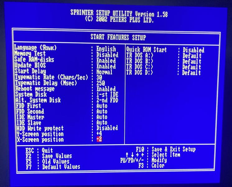

    ДА , эта чать в биосе используется для центрирования изо
    Это врядли - отцентированое или неотцентрированое в квадратиках изображение находится там же в пределах видеопамяти - смещение в биосе только с разным отступом заставляет железо квадратики выводить.
    Я то пишу про то, что можно рисовать в видеопамяти за пределами изображения - отступ тут совсем ни при чём.
    Вот оличие отцентрированного варианта от неотцентрированного:
    Центровалось изображение вот так:

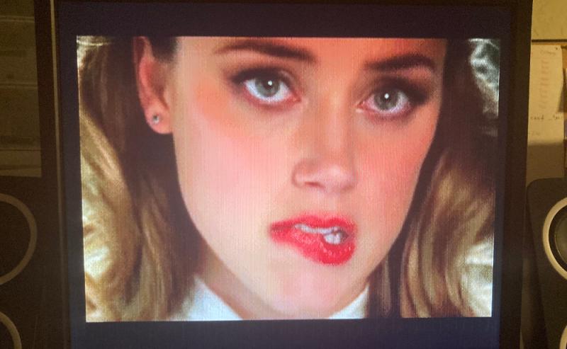

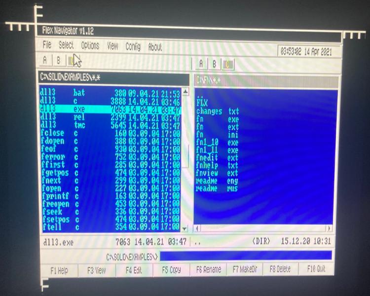

    Выжал из стандартного Спринтера Sp2000 с прошивкой v3.00 разумный максимум 256-цветной графики - 368x288 пикселов:
    Можно было и 376 сделать по горизонтали, но оно не по центру будет относительно стандартной графики - собственно и так уже почти на 30% больше пикселов получается, чем стандарт
    Теперь можно бордер-арт делать вокруг стандартных приложений Спринтера
    (которые не пользуются второй видеостраницей)

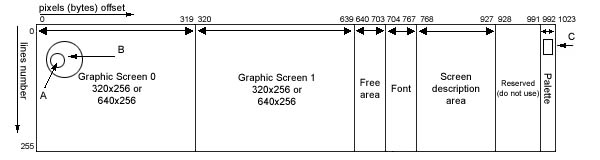

    По поводу видеопамяти - она всегда была:
    Просто она была изначально порезана под 2 видеостраницы 320x256 (640x256 для 16-цветных пикселов) и ещё место свободное оставалось справа - вплоть до области шрифтов, которую можно тоже занять графикой (шрифты восстановятся при переключении обратно в текстовой режим). Хитрость нахождения запредельных пикселов заключается в том, что область описания экрана (screen description area) описывает квадратами 8х8 всё поле кадра, а не только видимую его часть, включая бордюр, гашение и синхросигналы (причём дважды - для первой видеостраницы и для второй) - соответственно перепрограммировав бордюр и немного залезая в гашение, получилось добавить больше видимых пикселов, сославшись на область второй видеостраницы графики (причём пикселов видно больше, если Спринтер подключен к VGA-монитору через скандаблер).
    Я собираюсь на днях добавить паковку для таких картинок (которые по сути являются дампом 256-килобайтной видеопамяти Спринтера т.е. там в перспективе даже можно будет 1024-цветные картинки показывать т.к. на Спринтере поддерживается до 4 палитр одновременно) и выкачу просмотрщик с примерами картинок для Спринтера тем, кто захочет погонять запредельные видеорежимы на своих Спринтерах. А генерилка непакованных дампов уже зарелизена мной как паблик-домейн:

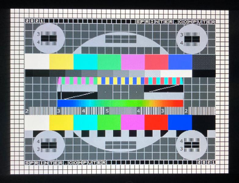

    Вот архив с примерами сжатых "запредельных" файлов и просмотрщиком c открытыми исходниками:
    http://nedopc.org/nedopc/sprinter/upload/gffview.zip (515K)
    Archive:  gffview.zip
      Length      Date    Time    Name
         4096  2021-05-06 01:14   SRC/
        66099  2021-05-06 19:34   AMBER_H.GFF
        11787  2021-04-30 02:59   CLEAN.GFF
        66717  2021-04-30 03:17   GAGARIN.GFF
         1737  2021-05-06 00:58   GFFVIEW.EXE
        19801  2021-04-30 03:17   GOLDEN.GFF
        21420  2021-04-30 02:52   LESSNICK.GFF
        86916  2021-05-06 18:52   MOSKVA.GFF
        83904  2021-04-30 08:33   PARAD.GFF
        93823  2021-05-06 18:49   STARS.GFF
        81846  2021-04-30 08:24   TERMIPUS.GFF
        27852  2021-05-06 19:40   TV_CHART.GFF
         5316  2021-05-06 01:14   SRC/DESHAFF1.ASM
         4789  2021-05-06 01:14   SRC/GFFVIEW.ASM
       576103                     14 files
    (выведено на HDMI через OSSC в режиме Line4x)

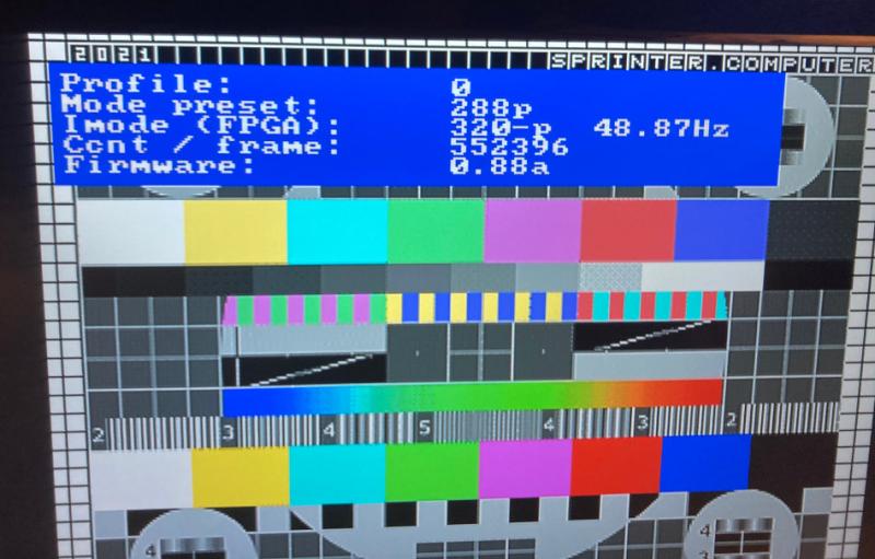

    А кстати тут по ходу пьесы выяснилось (с помощью OSSC), что Спринтер в душе является Пентагоном
    В нормальный режим 312 строк 50 Гц можно переключиться только через ZX-меню выбрав пункт "Scorpion 256"
