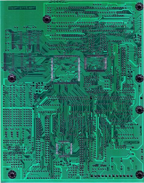

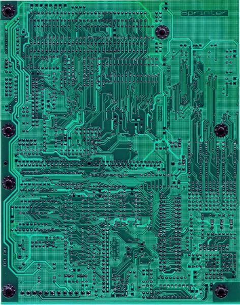

в максе у меня не выходит откомпилировать... как быть?
У меня тоже, не научился еще:
Паникеров будем расстреливать :-) Насколько я понимаю в этих колбасных обрезках, берем программатор, программу к нему (их две), берем самый последний по дате файл 7064.pof (насколько я понял, это скомпиллированный файл) и шьем его в микросхему.
Теперь по поводу EEProm. Берем 20Мгб ный файл из выкладки Мака, открываем зипом, там есть файл sprinter.zip, открываем его, находим папку bin, в ней папки 1 по 17, открываем, в них бинарники, которые надо зашивать в EEProm. В первых писали, какие исправления внесены, далее не писали. Последний файл датирован 03.03.2002г. Еще там есть flasher, программа, позволяющая поменять прошивку EEProm прямо на Спринтере. ID_macker, программа для винды, записывает номер ПЗУ в бинарник, это является номером машины работает из командной строки, только я пока не нашел сколько цифр. Что еще, две тестовых программы, тест HDD, тест ОЗУ. Вроде все разжевал, если ошибся, поправьте, может что неправильно понимаю. :-(
---------- Post added at 02:14 ---------- Previous post was at 01:28 ----------
Остальное, судя по всему - ZX OS
Запустим, посмотрим. Сдается мне, это iS-DOS, или это одно и то-же , спать уже хочется, завтра посмотрим. И там еще есть система Estex DSS, кто знает, что это ???
