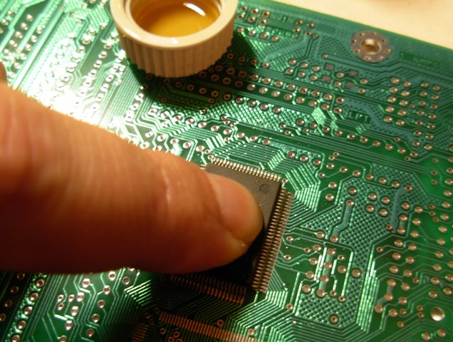

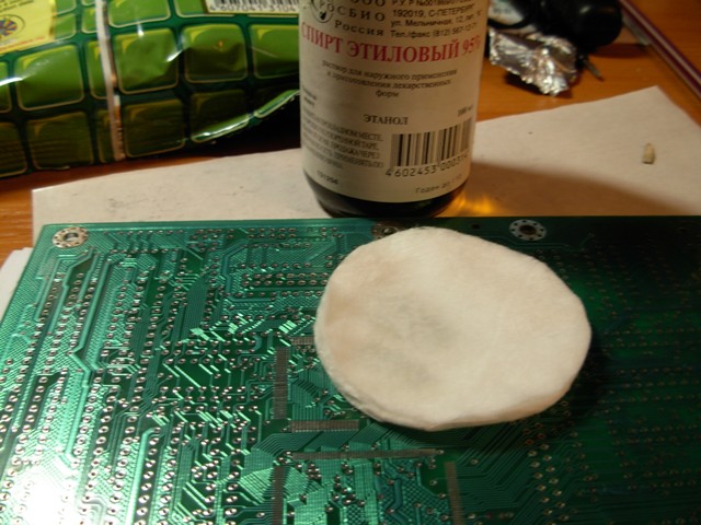

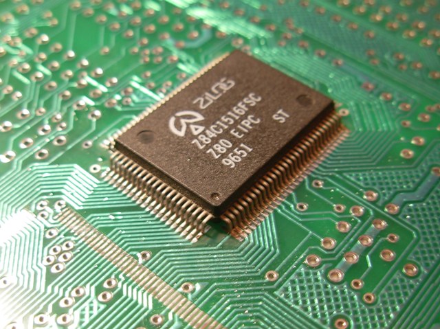

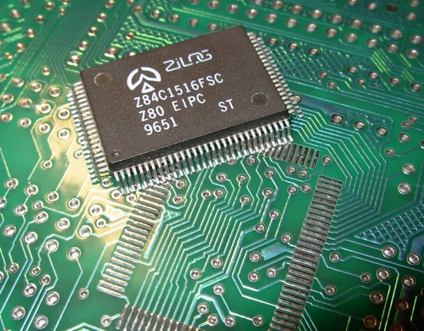

    К сожалению, видео сделать было нереально, рук не хватало
    Вот пять фоток. На них соответственно:
    1. Вот он, тараканище!
    2. Протираем нежно спиртом плату.
    3. Мазюкаем плату глицерином (глицерин-гидразином). Выравниваем ножки по контактным площадкам и достаточно сильно прижимает пальцем чип к плате.
    4. Паяльником "прикошачиваем" крайние ножки чипа к плате. Припой на паяльник брать не обязательно. Я вообще без припоя обхожусь.
    На фото заметно, что крайние ножки чуть "просели" внутрь припоя платы.
    5. Проходим паяльником по рядам. Принцип прост - самым носиком паяльника слегка надавливаем на "лапку" микросхемы, лежащую на дорожке. Тихонько пшикнет флюс, держим секунды полторы. Будет видно, как расплавится припой вдоль дорожки. Как увидели, аккуратно отводим паяльник коротким движением вдоль ножки чипа в сторону (чтоб соплю не повесить между ног. Извините за каламбурчик
    Потом смотрим пайку вначале на просвет на предмет соплей, затем под лупой на предмет "припаялось ли?". Окончательно убеждаемся мультиметром. Промываем плату губкой с FAIRY. Идем пить пиво/водку/колу.

    То есть того, чем облужена плата/ноги, достаточно для нормального припаивания? Это существенно облегчает задачу

    Аффтар профессионал. Но зачем поливать ножки припоем, достаточно просто нажать паяльником на лапку микросхемы. Растаявший припой с платы прилипнет к лапе, и даже если после отпускания паяльника нога немножко отойдет от платы - микросопля между ногой и платой обеспечит надежный контакт. Тут один товарищ на Форуме уже "добавлял припоя" при пайке TQFP... Слёзный результат. С перепугу, удаляя капли припоя с тоненьких ножек легко помять их. А попробуйте "разделить" две такие ноги. Это ведро валерьянки надо
    Не валерьянки, а канифоли. И не ведро, а нановедерко И микроскоп, чтобыне промахнуться.
    Достаточно. Но если рука не дрожит после вчерашнего, то можно припойчика добавить. Для этого переворачивает таракана кверху пузом, мажем лапки жидким флюсом, на бираем на паяльник чуууть-чуууть припоя и движениями вдоль лапок чипа аккуратно их "подлуживаем".
    ---------- Post added at 20:44 ---------- Previous post was at 20:42 ----------
    Когда будешь рвать волосы, скакать на стуле и орать матом - канифоль не поможет
