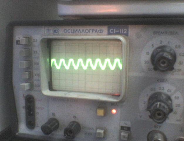

    Как и обещал, часть нумер три... Тактовый генератор.
    Собран на кварце от старого спектрума. На новеньком кварце, который я нашел в загашнике, почему-то ничего не поехало. Я уже огорчился было, но на втором савецком всё поехало. Как говорится, "советские поезда - самые поездатые поезда в мире"
    Судьбу первого кварца хотел проверить на Скорпионе (живой ли он вообще) но не успел. Ибо занимаюсь этим на работе.
    предвидя комментарии, скажу, что цена деления на осцилле - 0,05 микросекунды, я посчитал на калькуляторе - получилось примерно 14Мгц, как и нужно. Осцилл работает на частотах до 16Мгц, поэтому сигнал такой неквадратный. На самом кварце и на выходе с чипа TG42 видно невнятную кашу, осцилл не может показать такую частоту.
    Сигнал снимался с выхода альтеры CLK14 (это выход делителя на три).
    Фото делались мобильником.
