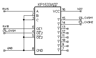

    Блин, просчитался, думал есть 61С512, а оказывается имеется кучка 71256 и 61256
    придется видимо подключать 2х61256...

    Разбираюсь как подключить 2x61256 вместо 24w512 - у последней есть сигнал CS2, который используется в спринте, как правильно с ним поступить?

    В общем никто ничего не предложил, а мне в голову пришла тамая схема (см.аттач). CS_CASH1 и CS_CASH2 - Chip Select-ы микрух памяти. Теоретически работать должна.
    Собрал все, проверил-прозвонил... включил... облом
    При включении экран белеет (подключал только сигнал BSINC на тюльпан, на других компах в ЧБ этого было достаточно чтоб увидеть что-то, думаю тут аналогично).
    Напруга 3.3В = 3.75В, 2.5В = 3.15В - на порядок завышена, надо ставить стабилизаторы как у Ewgeny7.
    Перепробовал несколько кварцев, думал может не подходят - результат тотже. Надо осцилл искать...
