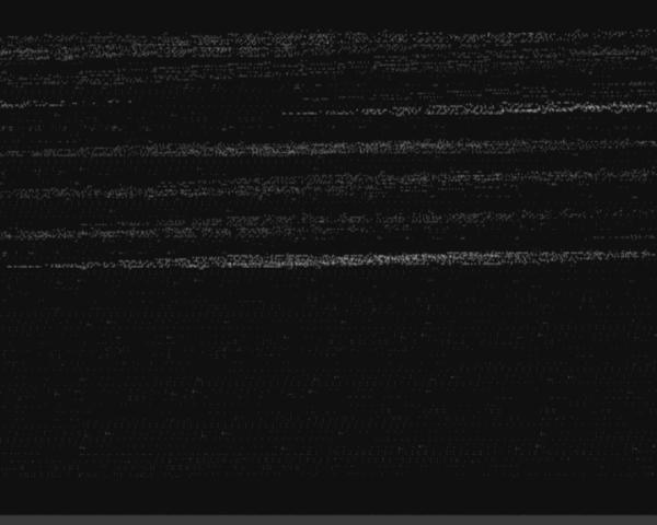

    sp2_7064, с ней я на Саймановской плате видел заставку с результатами детекта винтов и приглашением нажать ENTER для перезагрузки. Изображение цветное и четкое.
    Кстати, коллеги, а по какой причине может пропасть генерация всех сигналов на мелкой плиске? У Саймана на плате в данный момент именно такой затык - нет сигналов (ни 42 МГц, ни 14, ни синхры на телевизов), соответственно и остальной комп стоит. Нак мелкой плиске питание есть, непропаев нет, соседние ноги не коротят, кварц на всякий случай поменял на 100% исправный.
    При попытке подключить байтбластер для проверки прошивки, Макс+ выдает сообщение, что "socket is empty", и лишь в одном случае из 100 мне удалось верифицировать прошивку - всё в норме.
    Вся генерация исчезла после того как я нашел и устранил непропай 1 вывода большой плис.
