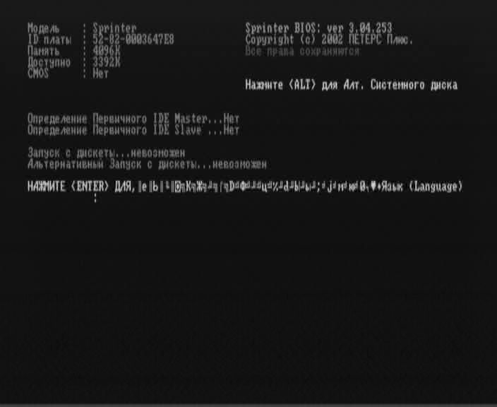

    у меня 4.85 "средняя по больнице". На ВГ 40-я нога - 12.26.
    Еще один косячок на плате - перетрав перемычки между R80 и R81 (верхняя сторона платы).
    На фото - баг последней версии БИОС, включен русский язык:
    это только на русском языке ???

    Ewgeny7, этот глюк кочевал из ранних версий биосов у меня он на 2.12 был
    Возможно, неисправленный баг в самом биосе, если версия не самая новая. (Или самая новая).
    http://winglion.ru/sprinter/sp2000/BIOS_ROMS.ZIP вот тут самые разные биосы, которые можно пробовать на предмет возможного обезглючивания.
    2.17 была последней для Sp2000.
    3.04 - последняя для Sp2000s, но по идее должна и на 2000-м работать.
