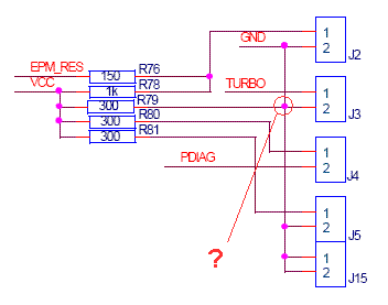

    Извиняюсь, если уже об этом говорилось.
    Вот это похоже на ошибочку (см. фрагмент схемы). То же и на платах. Из-за этого VCC и GND соединены между собой R79 300 Ом.

    Нет соединение правильное, резистор лишний. А вот турбо - это кнопка замыкающаяся на землю.

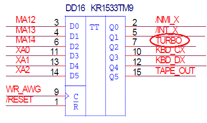

    Сомнительно. Потому что к цепи TURBO подключен ВЫХОД DD16-7 (ТМ9). Что-то здесь другое задумано.

  10. #859
    30.05.2007
    4,436
    163
    190
    121 сообщений
    Нужно у автора компа у Ивана Мака ака WingLion, спросить что с этим выводом делать и как его правильно подключать.
