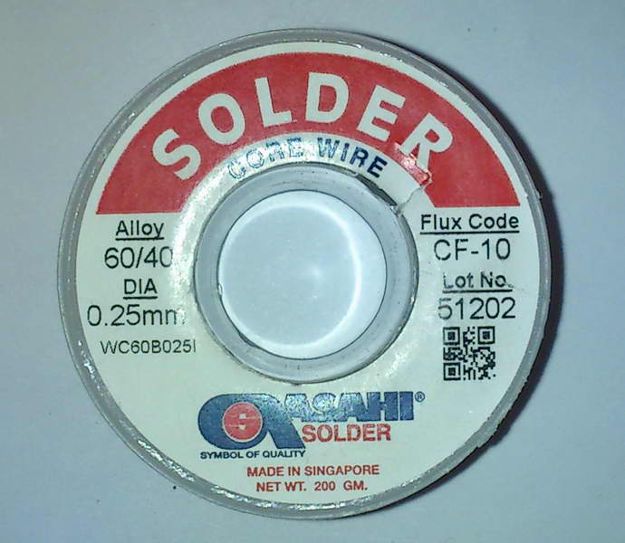

    Dmitriy007, да, чем паяешь, чем моешь?
  4. #984
    28.03.2007
    Новая Московия, пос. Ватутинки
    103
    Dmitriy007, платка красивая и чисто собрана.Есть фото обратной стороны платы?
    Фотку обратной стороны не делал, завтра сделаю и выложу.
    Паяю импортным припоем диаметром 0,25 мм вот фотка наклейки:
    В качестве флюса при пайке плис и проца использовал Глицерин, промываю изопропиловым спиртом.
