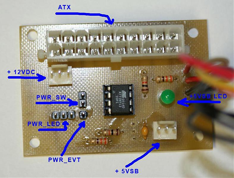

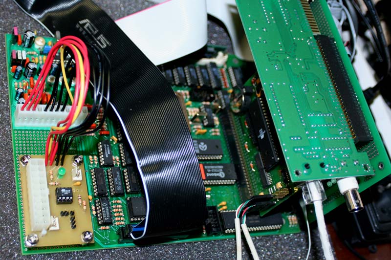

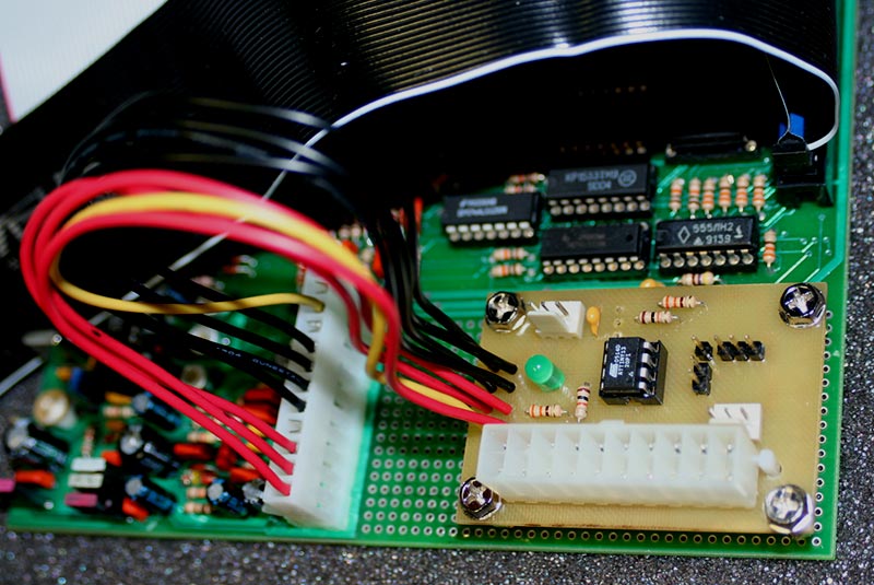

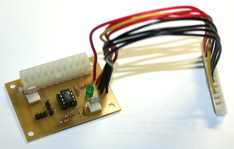

    Привет!
    Тут пока мега128 от проекта ZX-ETH-CARD подохла и не купилась новая, решил таки проводок в вилке ATX БП заменить на что-то более цивильное, что можно будет и к корпусу ATX подрубить, когда куплю его. В общем, сделал простенький повер манагер.
    Что он умеет?
    - умеет включать и выключать компер по нажатию на кнопку (PWR_SW). При выключении надо кнопку подержать примерно секунды 4.
    - умеет включать и выключать компер по сигналу PWR_EVT который может подаваться от периферии (например, с карты ZXMC, если Камиль выделит одну ножку на контроллере . Для этого надо его установить в 0, сам сигнал подтянут к 1.
    - умеет включать индикатор PWR_LED на корпусе. Когда БП включен, индикатор светится постоянно, когда выключен, пример раз в две секунды моргает.
    - в добавок, на плате размещено: контрольный светодиод, который питается от дежурного питалова в +5В от которого запитан и сам контроллер, разъем +5VSB (дежурное питание) и разъем +12VDC.
    Несколько объяснений
    1. В качестве языка программирования для контроллера взял С (avr-gcc), чисто потому, что хотелось на С.
    2. Не стал ставить транзистор для сигнала PS_ON идущий в ATX БП, так как там ток очень маленький (проверил на 3-х БП что у меня были под рукой), в документации поглядел, про характеристику этого сигнала ничего не нашел (может просмотрел? )
    3. Вообще я начинающий в железе, поэтому критика, замечания и пожелания приветствуются.
    4. Проект под GPL.
    В аттаче все, что нужно (исходник прошивки, прошивка, проект платки в eagle и pdf-ы для печати)
    Have a lot of fun!

    886
    Здорово только ИМХО контроллер тут - из пушки по воробьям. :-) Ту же задачу можно решить на одном D-триггере с потерей лишь одной фичи - задержки в 4 сек (впрочем на Пегасе оно многих только раздражает). Стоимость девайса и сложность изготовления от этого только упадет (логика стоит копейки, и шить ее не надо).
    Ну можно и с задержой (правда не 4 секунды) и антидребезгом контактов, RCцепочка после кнопки спасет отца русской демократии .
    27.04.2005
    886
    Или одновибратор после кнопки. :-) Тогда можно и 4 сек. Только это уже две микросхемы. :-)
    06.12.2006
    Переславль-Залесский
    66
    можно, просто хотелось поиграться.
