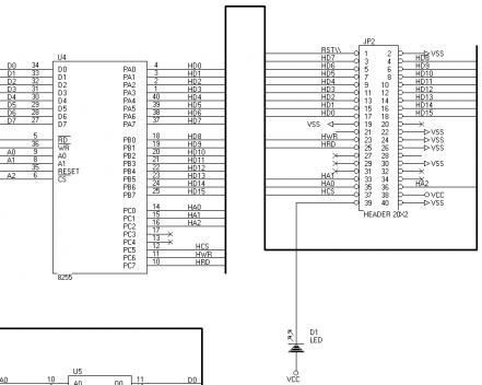

    Интересную вещь нашёл тут случайно на соседней ветке -- схема контроллера IDE для ПК8000. А интересна эта схема тем, что если выбросить из неё всю обвязку для ПК8000/MSX, то останется всего одна микруха, КР580ВВ55 (она же 8255):
    Таким же образом можно сделать свой контроллер IDE для Вектора, и схема его будет заметно проще, чем у имеющегося. Но если развить идею дальше, то даже и схему-то делать не надо, IDE диск вообще можно напрямую подключить в порт ПУ. Кто что думает по этому поводу?
    Плюсы тут есть, но сразу вижу и минусы:
    - для этого нужно исправлять/писать свою БСВВ, или даже ДОС.
    - эмуляторы не знают о таком подключении диска, а значит отладку надо будет делать на реальном железе.
    В эмуляторе можно хоть щас попробовать. Можешь начинать писать софт под это дело.

    Сугубое имхо - если уж переделывать софт, то лучше под что-то более современное, например SD. Пробный вариант v06сс (svofski) + xsd (b2m) для DE1 я выкладывал несколько лет назад, но с тех пор так и не собрался сделать к нему нормальный биос (а ведь уже появилась и доработка xsd by PVV с поддержкой SDHC, что еще лучше). Отлаживал в emu с пересадкой поддержки SD из конфига 86РКxsd (название конфига надо уточнить). Если переделывать hddшный микродос, то кое в чем будет даже проще, хотя кое в чем и сложнее.
