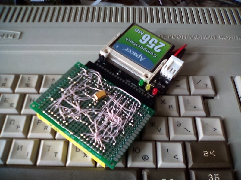

    Цитата Сообщение от Syntal Посмотреть сообщение
    ... можно подправить один байт служебной области и ось будет с первого квадратика грузиться а не с "нулевого".
    Посмотри, что в образе с адреса 400h записано, там должно быть 00 01
    Спасибо, это гляну, но только завтра скорее всего получится.
    Нашел у себя в архиве текстовый файл с описанием структуры служебной области дискеты, там действительно написано, что первое слово - это адрес начала загрузки, второе - адрес, куда передать управление после окончания загрузки (это не используется загрузчиком). Так что по идее служебная зона должна начинаться байтами 00 01 00 01. В образе HDD с адреса 400h.
    Будет время поэеспериментирую с чтением/записью, может получится поправить эту область с самого Вектора, без перезаливки образа на РС...
    Хотя проще думаю sysgen-ом ещё раз систему переписать...
    sysgen os.com A:100 (если считать, что A - это дискета на HDD)
