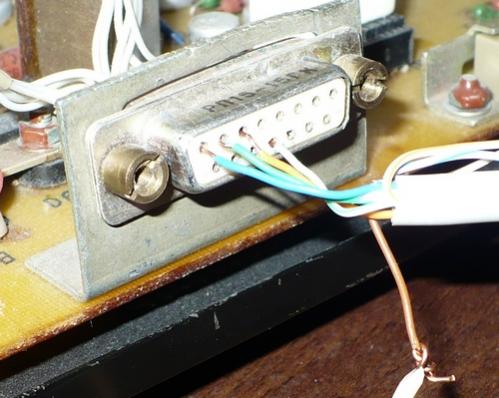

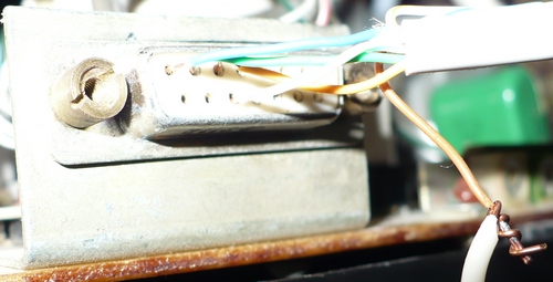

  6. #35
    12.09.2008
    Россия, Орловская область, п. Глазуновка
    368
    Вот 2 варианта, при которых есть изображение. Землю подал на корпус.

  7. #36
    01.02.2008
    Марий Эл
    98
    На первой страничке нет видеосигнала, там отдельные сигналы КСИ и ССИ, соответственно кадровые синхроимпульсы и строчные синхроимпульсы. Если на компе есть раздельные КСИ и ССИ то сигналы надо брать оттуда. Если есть видеосигнал то на мониторе искать вход с видеосигналом. Например пока не подашь кадровые импульсы то цвета может и не быть, цветовой сигнал обычно синхронизируется кадровыми импульсами.

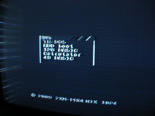

  8. #37
    12.09.2008
    368
    ivmiha, Компьютер - ZXM-Phoenix 1024
    Видео-выход:
    zx-info.r RIP
  9. #38
    01.02.2008
    Марий Эл
    98
    Спасибо за картинку. VSync это кадровые импульсы - подаешь в КСИ, HSynk - строчные импульсы - подаешь на ССИ. Gnd это корпус. Прозвони контакты на разъеме монитора - найдешь. RGB и так понятно.

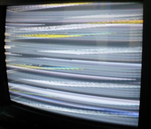

  10. #39
    12.09.2008
    368
    ivmiha, методом тыка подключил VSync и HSync, есть правильное отображение цветов, но изображение бегает по вертикали. Сзади есть крутился меняющая скорость и направление прокручивания изображения, но остановить не получается.
    Последний раз редактировалось phant0m; 30.07.2010 в 21:53.
    zx-info.r RIP
  11. #40
    01.02.2008
    Марий Эл
    98
    Амплитуда КСИ недостаточна для синхронизации. Возможно высохли конденсаторы в схеме кадровой развертки монитора. Схема монитора есть? Надо бы глянуть.
