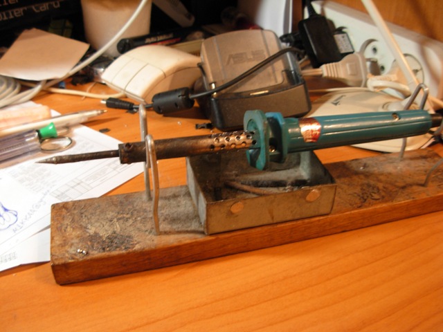

    Специально достал из загашника старый паяльник, которым я паял Циклоны. TQFP-100/0.5. Жало круглое, коническое, никелированное, 53 руб./шт. Результат был отличный.
ID:	13644   Нажмите на изображение для увеличения.
