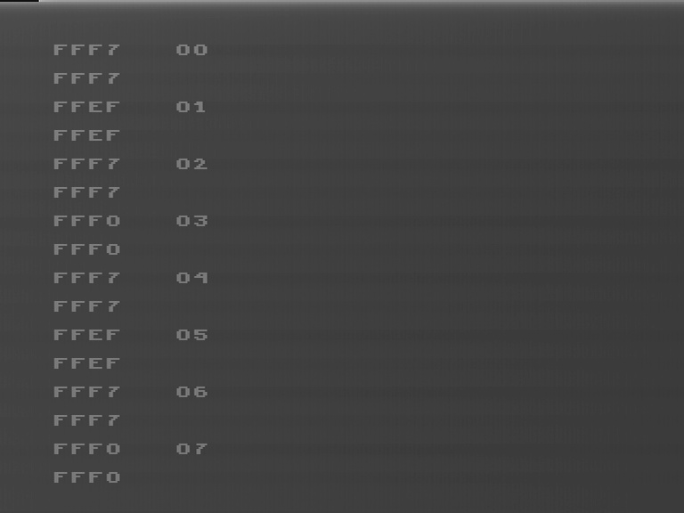

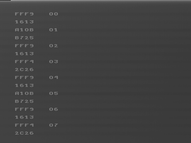

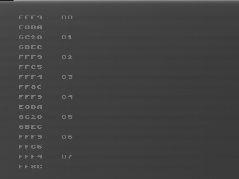

    Двузначная цифра, как ни странно, номер режима.
    Первая 4-х значная: считанное значение после загрузки 0FFFFh (до этого стоит HLT), а вторая у трёх тестов разная:
    i8253 - считанное значение после двух HLT
    i82531 - считанное значение после загрузки 0E0E0h
    i82532 - просто повторно считанное значение (при этом до обоих считываний была установка того-же режима)

    Прилагаю скриншоты тестов таймера http://www.sensi.org/~svo/scalar/ware/650/

    Сидел вчера, мучил свой таймер. Узнал немало нового про устройство 8253, передавал в астрале инженерам из интела наипламеннейшие приветы. Три известных таймерных теста стали проходить как на реале: все кроме 0-3. 0-3 у меня показывает 2C28 хоть убей (вместо 2C26), причем в других случаях цифры совпадают.
