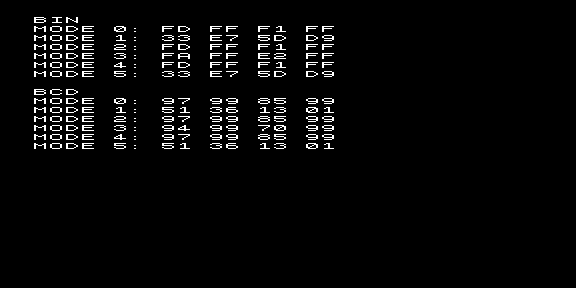

    Сделал более полный тест ВИ53. Еще раз спасибо Дмитрию2012 за проверку на Векторе-2014. В архиве есть исходник и фото с реала. На текущий момент emu рулит в эмуляции таймера, VV и v06cc требуют доработки.
    Скриншот из emu:
    Последний раз редактировалось ivagor; 09.01.2016 в 11:38. Причина: добавил скриншот

    Vslav, если когда-нибудь сделаете модуль ви53 по результатам реверса - будет очень здорово. Но вроде основные возможности заэмулированы нормально. Вот всякие мелкие и мало востребованные особенности, как в вышеприведенном случае, может еще будут вылезать.

    VV обновился, таймер ОК
    http://asdasd.rpg.fi/~svo/virtualvector/
