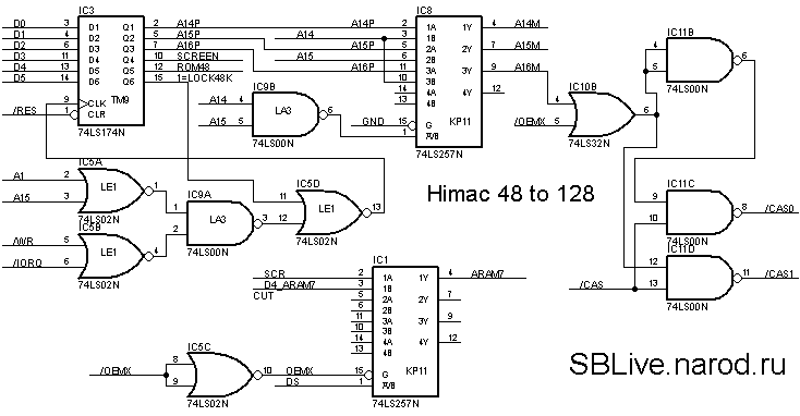

    Рушки лучше пока оставь , а сим подцепи второй банкой пока всё реально не заработает (если юзается сим то придётся ещё и регистр к его ШД подцепить).
    В аттаче подправленная схема для Himac48 под два банка мозгов (покрайней мере можно расширить мозги без выдумывания как их регенерить).
    Блокировку записи в нулевую страницу на первом этапе делать не обязательно .

    насколько я понял А14М и А15М заводится на 14в и 11в D7(КП11), отрезаные от нее на схему расширения. Только вот А14 и А15 заходят ещё на D4 2в и 3в(ПЛМ),от нее тоже резать и заводить уже со схемы расширения ?
    На IC1 схемы расширения 3в заводим на D4(ПЛМ), а 4в схемы расширения к D7(9в) и ру5(9в) ? То есть в разрыв сигнала ARAM7 ?
    Если для теста напаять ру7 с отогнутыми ногами 15в Cas поверх ру5 и не цеплять у неё MA8, то ,будет работать в тестовом виде или же обьём у них разный и не заработает ?
    Спасибо за разьяснения, сам ни разу не расширял(потому как не до конца понимаю процессы обращения и регенерации памяти). Но с электроникой и компами на ты.
    Угу .
    Угу .
    Нет . Это дешифрация ROM/RAM .
    Угу . Всё верно .
    Заработает . MA8 посадить на землю .
    В дальнейшем РУ5 можно не выпаивать , а просто заблокировать оторвав CAS и присобачить его к +5 через резюк ~1ком .
    По набивке ПЗУшки была отдельная тема http://zx.pk.ru/showthread.php?t=9020

    Всем спасибо, расширялку буду пробывать малость позже. Оказалось , что Himac был так сказать в нерабочем состоянии, но ПЛМ живы, вот сейчас восстанавливаю. Битые ру5 не все, но осциллографом видно. Точную методику их проверки не помню, но у части на выходе был посажен сигнал, у части нормальный. Плюс ко всему по сбросу у части состояние и форма импульса меняется (похоже у рабочих), у дохлых глухо.
    Не подскажете 100% методику проверки ру5, кроме установки в рабочий комп.
    Scorpion ZS-256 turbo+ Smuc + Key controler
    ATM Turbo 2+ 7.10 512к
    Himac 48к
    Leningrad 48k
    Sintez 2
    15.06.2006
    S.Pb
    5,791
    тестовую ПЗУ поставь, и увидишь битые, правда если их не много
