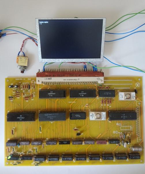

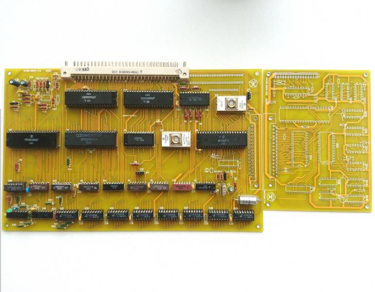

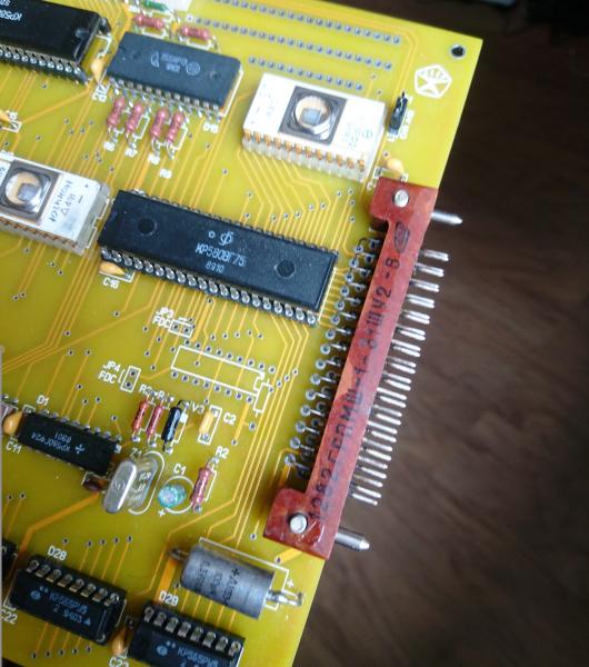

    Собрал свою версию классической платы Радио 86РК. Было желание сохранить журнальную компоновку, но с использованием РУ5. Поэтому за основу платы была взята проверенная версия от maddev*xlat https://zx-pk.ru/threads/25696-plata...suzhdenie.html. По сравнению с оригиналом удалось уменьшить ширину до 165мм. Также были внесены изменения. В качестве системного разъемы был выбран ГРПМ1-61 (у меня их много), соответственно изменена трассировка ВВ55 на этот разъем. Предусмотрено сбоку место под установку дополнительного разъема ГРПМШ-1-31 для контроллера дисковода и дополнительного ИД7 для разбивки адресного пространства под КНГМД. При установке контроллера можно с помощью джамперов (без МГТФ и порезов) включать дешифратор. Теперь контроллер можно подключать к основной плате без лишней "лапши". Шаг сетки выбран 2.52. Можно спокойно ставить наши БИСы и буржуйские аналоги без значительных "выгибонов". Метрические панельки под ПЗУ легко вошли в свои места. Для сороконожек использовал импортные однорядные цанговые разъемы. Для того чтобы выбрать разницу в шаге резал их пополам. Плата собирается легко, расположение деталей совпадает с платой maddev*xlat (за подробную документацию им огромное спасибо). Больше пришлось возиться с прошивкой ПЗУ. У меня не было программатора под РФ2/5, пришлось собирать самостоятельно. Собирал по схеме и с помошью ув.Копейкин https://zx-pk.ru/threads/25150-programmator-pzu.html (за что ему тоже большое спасибо). Самое удивительное - плата заработала с первого включения! Конечно, еще не подключена клавиатура, неизвестно, стабильно ли работает память и злополучный ИР1, но Монитор уже работает. Теперь очередь за КНГМД.
    Излишки плат РК86 и контроллера выставлю в Бархолке.

    Shumadan, а что за матрица на первом фото, вернее как подключена к РК?
  4. #354
    04.04.2017
    г. Казань
    569
    113
    98
    61 сообщений
    от моника задней камеры авто. Диагональ 5". Питание 12в. Два входа AV, т.е комп подключается без всяких ухищрений, напрямую. Купил давно за 1тр для опытов.
