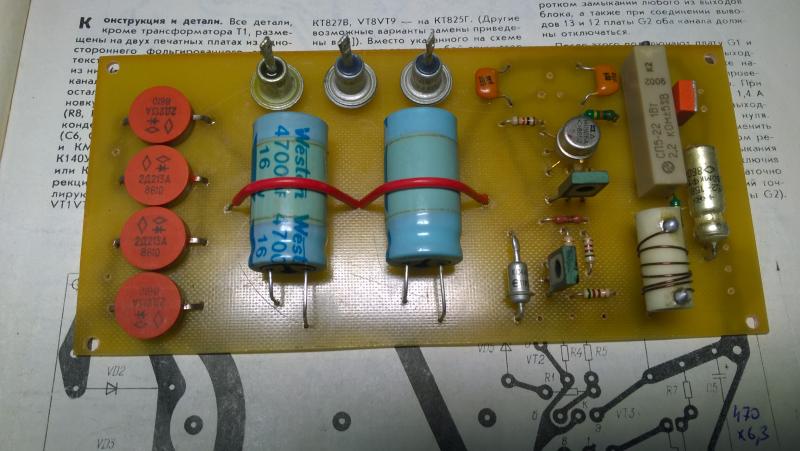

    Хотелось бы иметь LAY один к одному с журнала на три платы, а потом каждый бы изменял ее под свои компоненты.

    Если смотреть на дорожки к К155ЛА7 то нарисована не зеркально, а как в натуре.

    Плата в лайке "на современный лад".
    Можно двигать, настраивать, гнуть дорожки, подгонять под детали и делать что угодно.
    Не столь красиво и вычурно, зато - практично.
    Вторая плата из журнала.

    LAY от Ewgeny7.
ID:	55976   Нажмите на изображение для увеличения.
