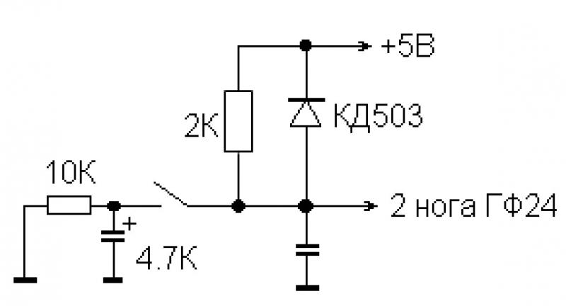

    xlat, я в РКшках пока начинающий. Где можно взять бинарник тест-ПЗУ?
    ---------- Post added at 12:29 ---------- Previous post was at 12:27 ----------
    Попутный вопрос - кнопка сброса для РК прицепляется к контактам RSTBTN1 и 2? Несколько необычно сделано.
    Тест-ПЗУ (32K) можно скачать тут
    Про кнопку сброса - да, именно так, прицепляется к контактам RSTBTN1 и RSTBTN2.

    Ewgeny7, Вообще то вот так.
