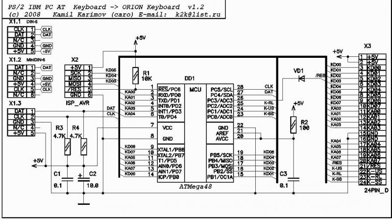

    По умолчанию клавиатура PS\2
    Вообщем Atmeg48 приладил , правда прошивать не стал ибо уже поздно, вытащил из ЮТ-88, там прошивка видимо не та, с клавой билиберда получается, но работает. Какая прошивка верная для РК-86, как правильно фьюзы выставить ........ подскажите так или нет
    Подходит прошивка контроллера клавиатуры от Ориона. Можно найти в теме про Орион (архив orkb_01d.zip, в файле prog_avr.txt есть информация про фьюзы).
    Клавиатура подключается в соответствии с этой таблицей.

    Ну да по этой таблице я подключил, собственно работает великолепно как я и сказал просто прошивку завтра залью в Мегу48.......

    По умолчанию Прошивка МК
    Добрый вечер!
    Туплю я что то, прошил Мегу "orkb_1d" работают клавиши Z,X,[,],?,и вроде все........ При включении тест проходит как положено В чем моя тупость.... Помогите кто знает

    14 сообщений
    Наверно явно ошибка не в монтаже, просто не понятно, кто нибудь собирал для РК-86 этот адаптер и если собирал какую именно прошивку заливал
    У меня адаптер от ориона с этой же прошивкой - проблем с ним в паре с "Радио" не было.
    Со стороны "Радио" тут теоретически может быть проблема с портом. Проверьте работоспособность КР580ВВ55 (D20), имитируя нажатие клавиш с помощью проводка. Например, при замыкании на D20 выводов 40 и 19 должна выводится буква А, при замыкании выводов 39 и 20 - буква J(или Й, в зависимости от раскладки), и т.д. Соответствие выводов порта можно посмотреть по таблице и принципиальной схеме "Радио".
    Если с D20 всё ок, то, значит, скорее всего, проблема в самом контроллере клавиатуры.
