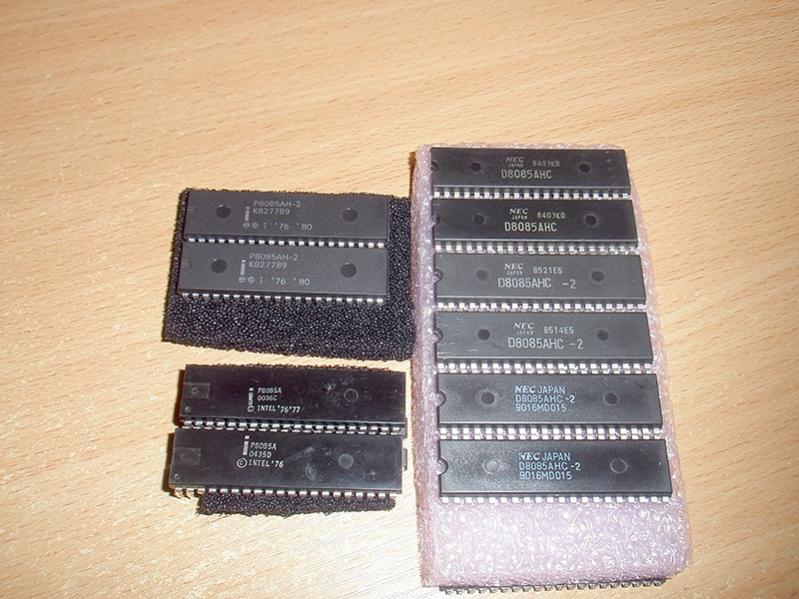

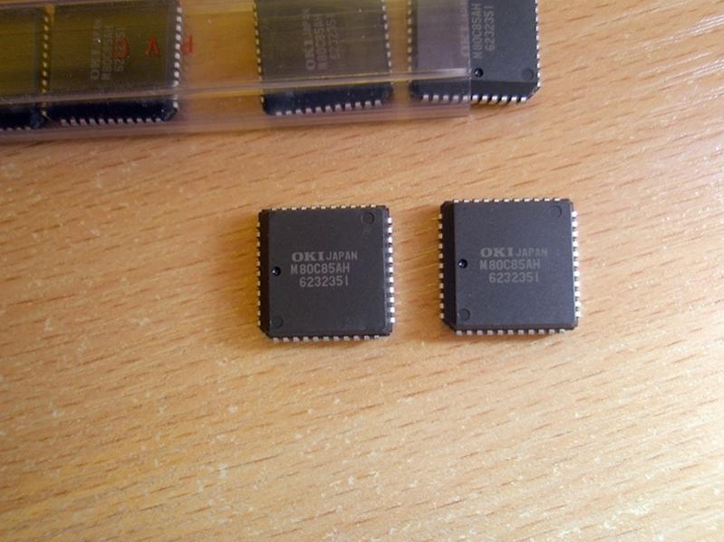

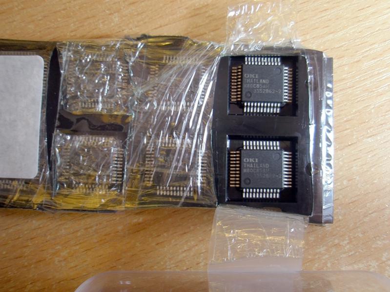

    А на счет трудно достать 8085 - не согласен, что на ибее, что на али (тут надо быть осторожным, китайцы 90% микросхем пилят) их полно. И что меня больше всего радует - это наличие SMD версии этого процессора, что позволяет сделать достаточно компактную плату, ну и частота у него выше, в легкую разгоняются до 8 МГц.
