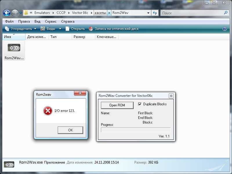

    неработает эта версия, при открытии rom файла выдаётся ошибка.

    ZEman, вроде исправил, проверяй

    отлично, снова всё работает.
