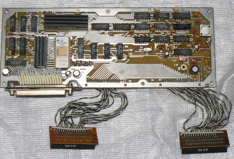

    Ну что же сейчас разобрал блок дисководов на предмет фото внутренностей и чистки.
    Вытащил ПЗУ-шку. Похоже там обычный загрузчик, а операционка скорее всего на диске.
    Вот собственно прошивка. Так что есть уже тема для разговоров.

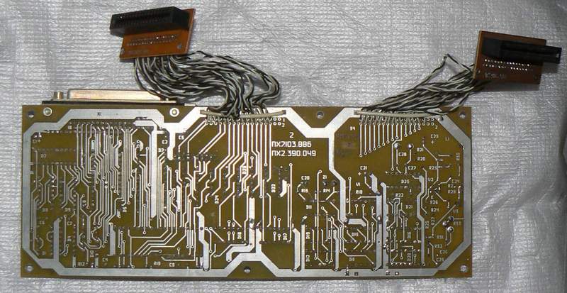

    Вот фото платы контроллера НГМД. Скажем разбирать его не очень удобно оказалось.
    Под радиатором предположительно ВГ93 и наверняка РТ2

    Список микросхем.
    D1 - К555ЛЛ1
    D2 - К555АП6
    D3 - К555ЛА3
    D4 - К555ЛЛ1
    D5 - К556РТ2(предположительно)
    D6 - К555АП4
    D7 - К573РФ4(загрузчик)
    D8 - КР1533ИР26
    D9 - КР1533ИР26
    D10 - К555ТМ2
    D11 - КР1533ЛН1
    D12 - К555ЛИ1
    D13 - К555ИЕ5
    D14 - КР1818ВГ93
    D15 - К555ИЕ5
    D16 - КР531ТВ9
    D17 - К555ТМ8
    D18 - К555ТМ8
    D19 - К555ИР16
    D20 - К555АГ3
    D21 - К555ТМ2
    D22 - К155ЛА13
    D23 - К155ЛА13
    D24 - К155ЛА13
    D25 - КР531ГГ1
    Вобщем не обошлось и тут без "эксклюзивности" :РТ2, АП4,ГГ1,ТВ9
    Что же они могли такого навернуть
    Последний раз редактировалось Mick; 17.10.2009 в 18:27.
