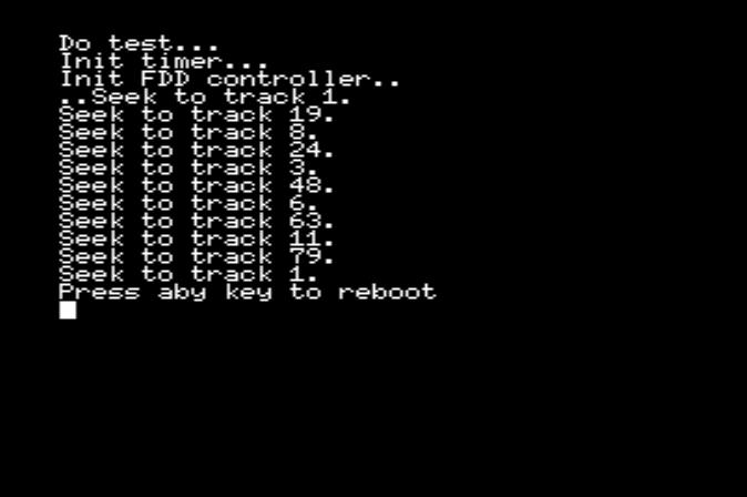

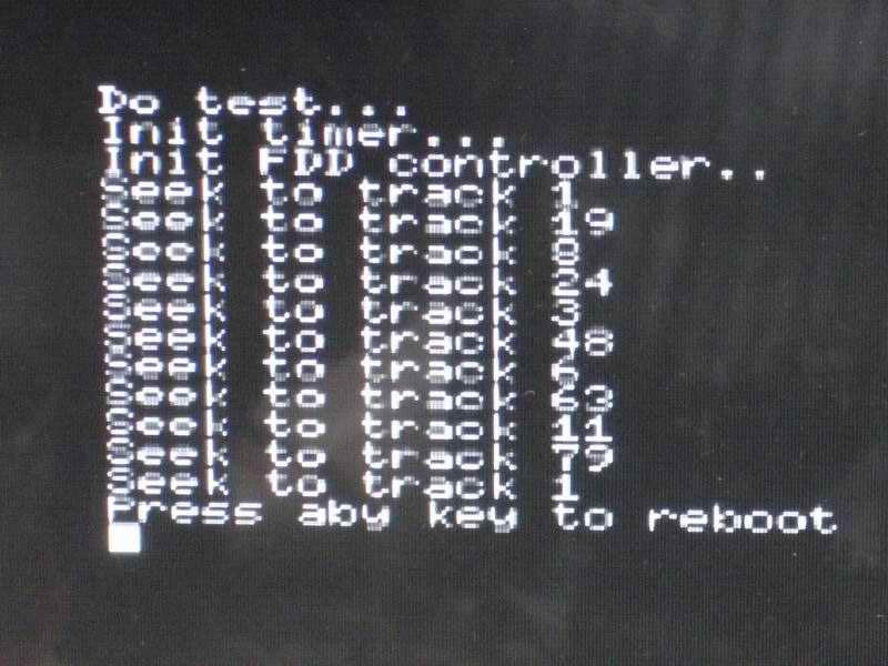

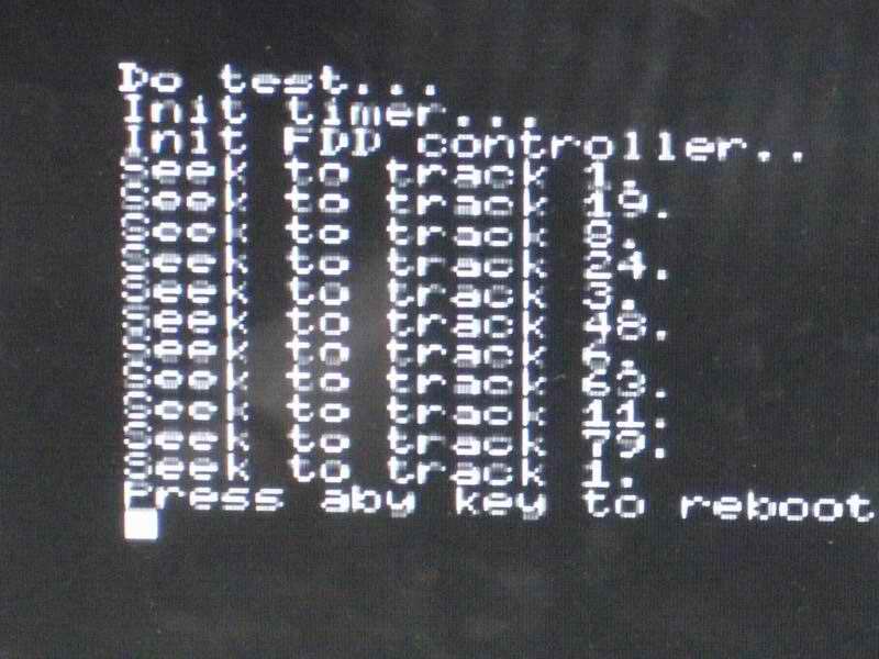

    Первая фотка-19 нога ВГшки подключена на своё место к порту ТМ8
    Вторая фотка-принудительно еденица на 19 ноге.
    Третья фотка - из эмуля.
    Если подать единицу на 19 ногу ВГшки, то почти всё совпадает с эмулем, за исключением того, что в эмуле ещё 2 точки перед поиском первой дорожки.
    ..Seek to track 1. - в эмуле.
    Seek to track 1. - на реале.
    Что это значит?
    А дискета не важно какая вставлена в дисковод? Я от спектрума вставил.. Дискету пока не записывал, всё равно до чтения пока не дошло..

    Ясно. После выполнения любой команды программа ожидает от контроллера подтверждения. Отсутствие точки - это признак того, что подтверждение так и не пришло. Две отсутствующие точки перед "Seek to track 1" показывают одно - инициализация контроллера прошла неудачно. Зато команды поиска, с точки зрения контроллера, выполнялись успешно.
    С этим контроллером дел не имел, как и с болгарскими/советскими дисководами. На PC позиционирование не зависит от наличия дискеты. По идее и здесь тоже.

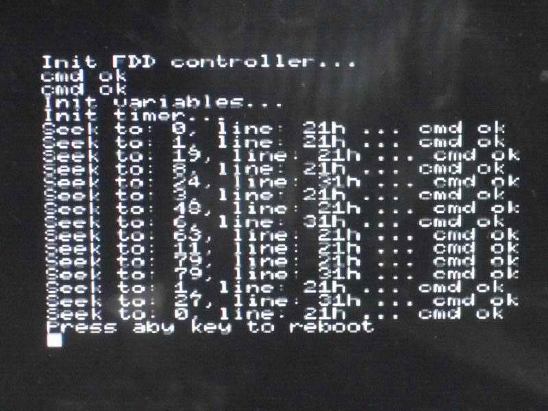

    Почти так. Она в регистр состояния (7FF8) выдает код своего состояния.
    Это что получается, что запись в ВГшку происходит, а чтение нет? Так нет же.. Как я понял, подтверждения приходят при поиске дорожек.
    Получается, что именно при инициализации возникли проблемы. Чтение/запись команд проходят. Немного поправил последовательность команд инициализации.
    Там при инициализации происходит запись в ИР26, может с ИРками проблемы и запись не происходит.. Или этот тест не затрагивает ИРки?
    Этот тест выбрал как раз из-за ненужности ИР26, они пока "отдыхают".
    Да, позиционирование головок происходит даже без дискеты.
    А по поводу номеров дорожек, может там номера дорожек 0-159, для двух сторон диска сразу?
    Дорожек именно по 80. Просто я забыл, что у меня логическая адресация, при переводе в физические номер дорожки берется как деленная на двое логическая. Поправил, теперь должны ездить как положенно.
    В аттаче исправленная версия, даже вывод состояния сделал по человечески. А вот как с битом 7 ТМ8 быть - не знаю. Прогнал загрузку в эмуле пошагово. Этот бит всегда равен нулю. Только в самом начале выдается испульс из перехода с высокого на низкий уровень. На низком он впоследствии и остается. Может этот вход работает не уровню, а по перепаду?
    Попробуйте, эта версия теста от и до взята с ПЗУ контроллера, даже инициализацию переменных взял с оригинала. Если не заработает, значит проблемы в железе. Свои соображения дам после теста.

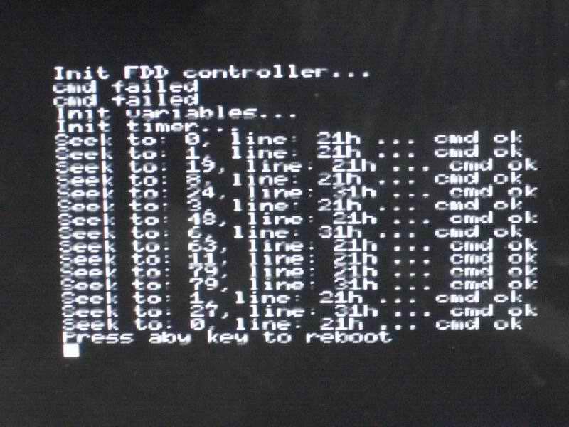

    Проверил новый тест. Результат на фото. Фото 1- 19 нога ВГшки на еденице, фото 2- 19 нога ВГшки на порту ТМ8, Фото 3- смотрите ниже.. В принципе, ничего не поменялось, только голова стала ездить правильно. И ещё, в процессе измерений осциллом и танцев с бубном вокруг платы случайно повредил конденсатор С29 (стоит между землёй и /ОЕ ПЗУ). Он раскололся пополам, то есть его как бы не стало. И получил результат на фото 3. Причём, это ВГшка не вставлена. Если вставить ВГшку, то результат такой же как на фото 1 и 2, в зависимости от состояния ноги 19. Что бы это могло значить?
    Проверьте пожалуйста дешифратор, кто понимает.. В сообщении 171 схема.. Может я там где то накосячил и поэтому не работает..(((

    Отрицательный результат - тоже результат. Может быть прошивка не соответствует схеме? Кто-нибудь проверял на оригинальной плате разводку 19-й ноги ВГ93?
    Здесь как раз все объяснимо. В отсутствии ВГ из порта читается мусор, с обнуленным 0-м битом, что воспринимается программой как успешное выполнение команды.
    В общем осталась пара неясных моментов. На неудачную инициализацию пока забьем, мы же не знаем как она проходит на оригинальном железе, может так и должно быть, там как раз результат выполнения инициализации не проверяется (а в доку углубляться не хочется). Раз позиционирование проходит нормально, то можно попробовать прочитать сектор, с принудительной подтяжкой 19-й ноги ВГ93. Посмотрим какую ошибку вернет контроллер. Или попробуйте оригинальный ПЗУ, подтянув 19-ю ногу. Вполне возможно, что проблема в этой ножке.
