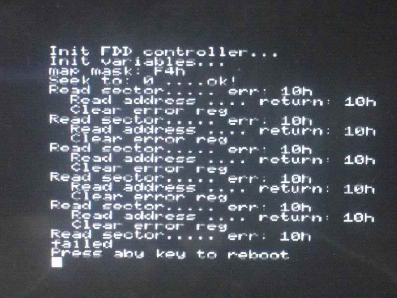

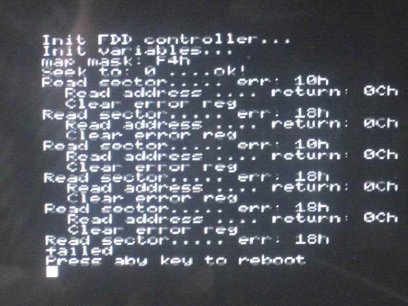

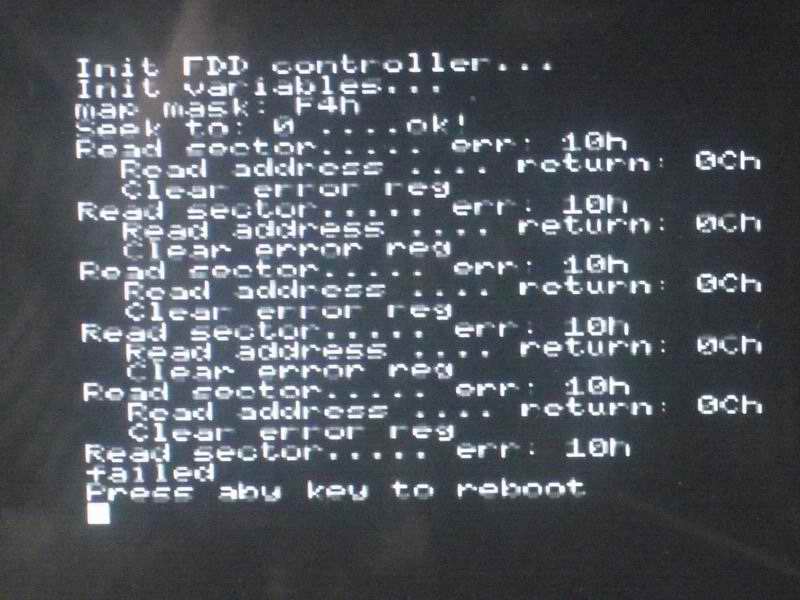

    Наконец то добрался до контроллера.. Прогнал тест чтения сектора. Сходу выдал фото1. Если покрутить подстроечный конденсатор С28 (установка частоты 531ГГ1), то можно добиться фото2, реже фото3, и совсем редко фото4. (фото4 очень не устойчивое. Даже малейший сдвиг подстроечного конденсатора в сторону даёт из фото4 фото 2) Что то я не пойму, как работает ГГ1. Это ведь что? ФАПЧ? Как оно должно работать? На выходе ГГ1 (вывод 7) постоянная частота, не изменяющаяся при чтении сектора, а по идее должна меняться или хотя бы как то дрыгаться.. Частоту можно изменить кондёром С28. На входе ГГ1 (вывод 2) постоянный ноль, хотя на выводе 6 D21 импульсы есть и до базы VT2 они доходят. Менял транзистор, ничего не изменилось. Как я понимаю, пара транзисторов, в зависимости от того, какой транзистор открывается, должна изменять напряжение на входе ГГ1, тем самым меняя частоту генерации. И для чего нужен подстроечный резистор R33 (в цепи 555АГ3). Как настраивать этот тракт чтения?
    Если дискету не вставлять, то висит бесконечно с надписью Read sector...
    Если вставить ПЗУ контроллера, то без дискеты так же висит бесконечно с курсором на экране. Если вставить дискету, то 7 раз стучит головами об ограничение нулевой дорожки и выходит в васик. Дискету вставлял от ПК8000.

    Получается, что в последнем случае чтение все таки проходит, только с ошибкой и с неверной контрольной суммой считанного сектора.
    Судя по инициализации контроллера тактовые сигналы должны быть строго синхронизированы, так как при операциях положение МГ не проверяется, а предполагается исходя из временных интервалов (время перемещения на шаг - 20мс при тактовой частоте 1МГц, или 10 мс при частоте 2МГц).
    На входе 24 у ВГ93 какая частота? Там разброс должне быть не более 1%. Частота импульсов ГГ1 по идее должна быть кратной к частоте на входе 24, иначе микроконтроллер не сможет менять частоту ГГ1, так как открытие транзисторов должно совпасть с импульсом от самой ГГ1 (а иначе смысл их открывать?).
    PS: висеть может только в одном месте, где применен хитрый трюк с ИР23. Но это скорее следствие рассинхронизации частот.
