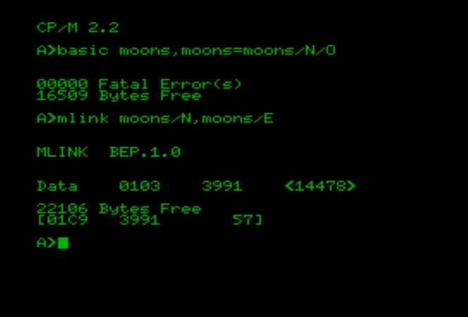

    Собственно бейсик.
    BASIC.COM - это BASCOM 5.30a, мелкософтский бейсик. Пропатчено две функции, непонятно для чего и кем. Работа с ним подробно описана в книге №5 (бейсик. руководство пользователя) в разделе 7. Транслятор.
    MBASIC - это интерпритатор из того же пакета BASCOM. Удобен на этапе отладки программ, поскольку компиляция длится очень долго. Затер оригинальные копирайты и прописал аналогично копирайтам в BASIC.COM.
    *.REL - стандартные либы; их назначение описано в книге №5, в разделе 7.
    MLINK - линковщик. Описан в книге №9 (редактор связей).
    В архиве так же три примера, два из комплекта COMBASIC и MOONS.BAS - из пакета астрономических программ. Последний малость причесал, заменил вещественные переменные на целые и скорость возросла в несколько раз.
    Компилировать можно так:
    Существует возможность вставки своих функций, но честно говоря не знаток бейсиков и точно не знаю как.
