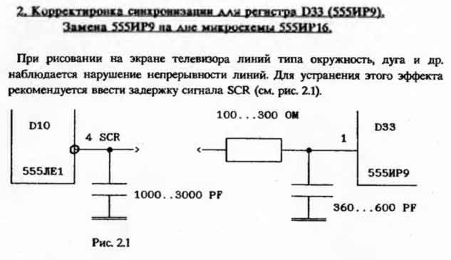

    Если не поможет схема Conan'a, то можно попробовать ещё одну схему. Однако придется менять микросхему DD33 (1533ИР9) на две ИР16. У меня это точно помогало, сам делал такую доработку, когда паял Ленинград. Кстати, был у меня когда-то еще один Ленинград, где эта доработка была уже сделана на плате сразу!

    Цитата Сообщение от fan
    Вах , откудаво такая цветная схема ???
    Спешное конвертирование из AutoCAD

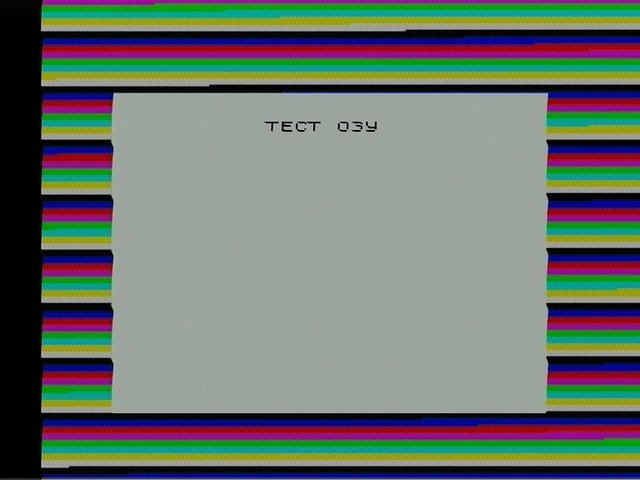

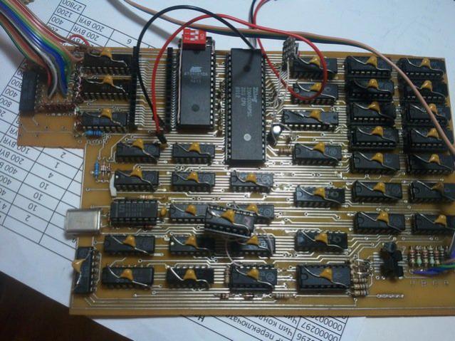

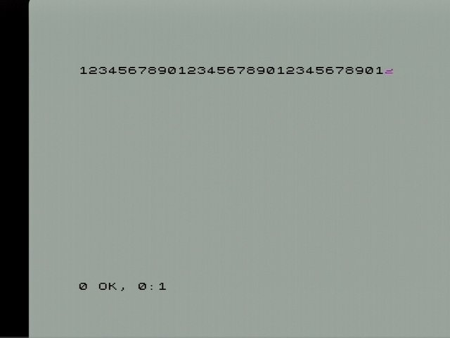

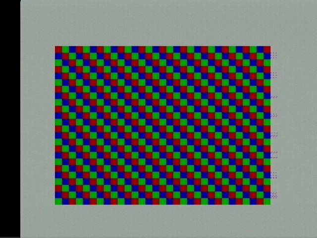

    Собрал Ленинград.
    На данный момент все работает, но есть глюки с изображением:
    1. Изображение сдвинуто вправо.
    2. При бордюрном эффекте в начале теста ОЗУ плавает изображение.
    3. Не видна самая правая колонка символов - ее перекрывает бордюр. Содержимое колонки начинает едва проявляться розовым цветом только при белых PAPER и BORDER.
    Нужна помощь.

    06.04.2015
    г. Минск, Беларусь
    28
    Проблема №3 решена конденсатором 330пф на /BORDER (DD13.6 ЛИ1) на землю.
