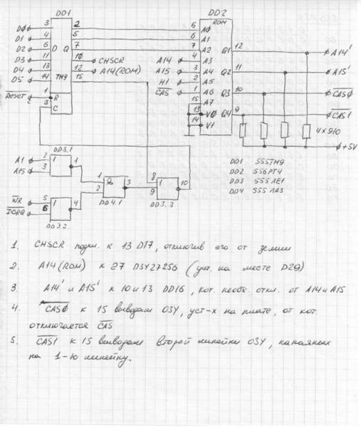

    Question Схема расширения до 128 Ленинград-1 на 556РТ4
    Добрый вечер коллеги!
    Покопавшись на форуме не нашел сабжа.
    А он тогда. во времена расцвета был распространен. Продавали Бумашку, РТшку и недостающих, по моему пару корпусов. А иногда, и готовую платку.
    Укажите на оную схему?
    Благодарю.

    Может это?
ID:	13858   Нажмите на изображение для увеличения.

    Цитата Сообщение от dicebox Посмотреть сообщение
    Может это?
    очень очень похоже на правду!
    по моему это она и есть.
    сегодня посмотрю на реале ( благо, есть собраный вариант на ней...)
    Вопрос с программистам - реально переписать данный код для 556РТ4 скажем для GAL16v8?

    Схемку с описанием в первых номерах ZX-РЕВЮ печатали .
    Вот - ZX - РЕВЮ 1-12/91 (сборник , можно взять тут - nukpage.narod.ru в pdf c цветными картинками !!!) с.15 расширение памяти Ленинграда48к до 128к (используется ПЗУ 556РТ4...)
    Не влезет. 256 полубайт. Надо EPM.

    Цитата Сообщение от Keeper Посмотреть сообщение
    Что не влезет? Мультиплексор?
    Данные.
    Хотя, можно поизвращаться, сделав не 256 ячеек памяти, а 16.
    А ты как бы сделал?

    15.11.2007
    873
    Так не в данных дело, вместо этой ПЗУ в гал/атф легко описывается мультиплексор и логика для CAS0/CAS1
    Ага, я уже понял, что проще логику запихнуть, чем городить огород с ПЗУ
