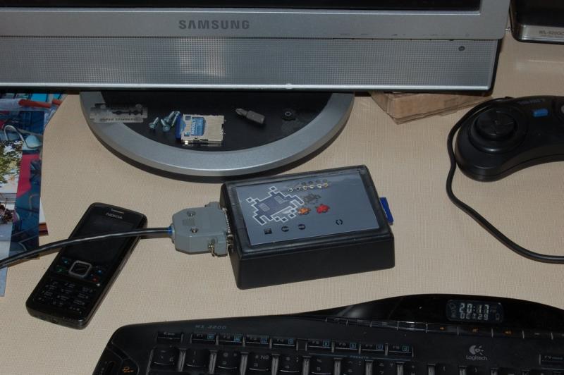

    Но как то питанием перезагружать машинку.... Или не заморачиваться?
    Кстати, только что запихнул девайс в коробочку. Красотень.

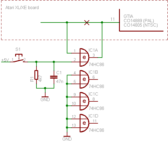

    Сделал в 800XL «холодный» RESET по этой статье: http://atrey.karlin.mff.cuni.cz/~pav...i/freezer.html
    Общая идея для всех моделей XL/XE: поставить перед 11-й ногой GTIA XOR (ЛП5, 74HC86), который, в зависимости от состояния дополнительной кнопки, будет либо инвертировать, либо нет сигнал, подходящий к ноге.
    Если в момент нажатия RESET нажата еще и дополнительная кнопка (сигнал инвертирован), то комп думает, что сменили картридж и дает полноценный холодный сброс.
    Побочный эффект: если передержать кнопку, то комп виснет и придется делать повторный RESET (уже с отпущенной кнопкой).
