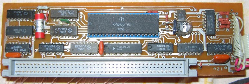

    Цитата Сообщение от Syntal Посмотреть сообщение
    Вобщем во вложении фотка доставшегося контроллера и его текущее состояние, засвеченная микруха - это КР580ВА86.
    Левый верхний угол - К555ИЕ7
    Под кварцем - К155ЛА3
    Справа внизу - К155ЛН3
    Схемы нет, но есть рабочий контроллер, такие в Волжском делали.
    Увы но конструкция мне не знакомая... Схему бы... И узнать с чем он совместим..
    Он точно на 100% совместим с Кишенёвским, сам такой имею.
    Вот так выглядит в оригинале:

    Я знаю, что существуют кишиневская версия контроллера, омская и COMANовская. Первая не подходит по количеству элементов, вторая по перечню, комановская несовместима с кишиневской (без доработки). Чей же это контроллер тогда? Может это все-таки какая-то омская модификация? Йа заинтригованный ...
    Добавлено через 11 минут
    Значит пока до выяснения всех обстоятельств будем считать эту версию контроллера "волжским".
    Ок, спасибо за информацию и фотку живого экземляра!
    Жалко конечно, что схемы нет, а то, что в Волжском производилось, я практически не сомневался. Бывший хозяин сказал, что забрал всё это хозяйство из школы, а все поставки в СССР организовывалось по планово-территориальным меркам. Волжский от Волгограда - это всего лишь ГЭС переехать. К тому же там Векторы промышленно производились, у меня Вектор именно Волжского производства был, да и софт для этого компа у нас (как в Волгограде, так и в Волжском) производился достаточно массово.

    Цитата Сообщение от Tim0xA Посмотреть сообщение
    "Это становится интересным" (@Робот Вектор)
    Гм,схемы бы всего этого посмотреть - всех версий и посмотреть в чем различия.. Составить список портов и различии...

    Собрал в кучку контроллер, описываемый выше, подрубил. Такой вопрос: должен ли входить Вектор в режим загрузки с дискеты при подключенном контроллере? У меня не входит ни на автомате, ни при нажатии F1+F2, прошивка на 32 Кбайт by TimSoft. Означает ли это, что контроллер не фурычит и нужно лезть в него паяльником? Дисковод ещё не подрубал, с перемычками всё так же как на Спеке? Т.е. рабочий на Спеке дисковод должен и на Векторе пахать?
