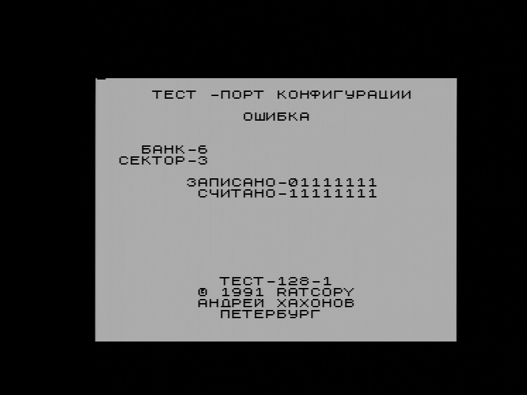

    Всем привет! Прошил наконец-то ТЕСТ128 (фирменный Скорпионовский тест не прошил, т.к. не было 27512).
    Выдаёт ошибку (см. аттач). В какой микросхеме может крыться проблема? А то БАНК-6 СЕКТОР-3 мне ничего не говорит
    Может быть, где-то КЗ на плате? Тогда что может коротить?
    Ошибка в разряде D7. На плате "желтого" это DD25 (она ближе всех к центру платы).
    Сообщение не до конца понятно, но то, что тест записал в шестую банку 127, а считал 255 вроде как ясно Сектор 3 - это наверное верхний блок памяти C000-FFFF. Хотя, сейчас придёт БК и всем навешает...

    Т.е. хотите сказать, что пиз*ц пришёл РУшке?
    ---------- Post added at 20:47 ---------- Previous post was at 20:47 ----------
    Тогда почему в других адресах всё работает? И почему пишет ошибку "порта конфигурации"?
    Буфер вроде как в порядке (экран не полосатый), порт 7FFD тоже работает (раз до шестого банка добрались). Похоже на РУшку.
    Тест выбирает банки в порту конфигурации, записывает байт, потом считывает. Это тест на работу 7FFD. Ну, если сомневаешся, поменяй ТМ9. По практике, я бы сразу РУшку менял...
    Можно ли каким-нибудь образом ТОЧНО определить, РУшка сгорела или нет? Выпаять и поменять местами с другой? Или есть более простой способ (например, выпаять одну ногу одной РУшки, поменять местами с другой ногой, или тому подобное...)
    Можно и так. Можно "отделить" ноги 2 и 14 на двух рушках, и поменять их местами на шине с другой рушкой.
