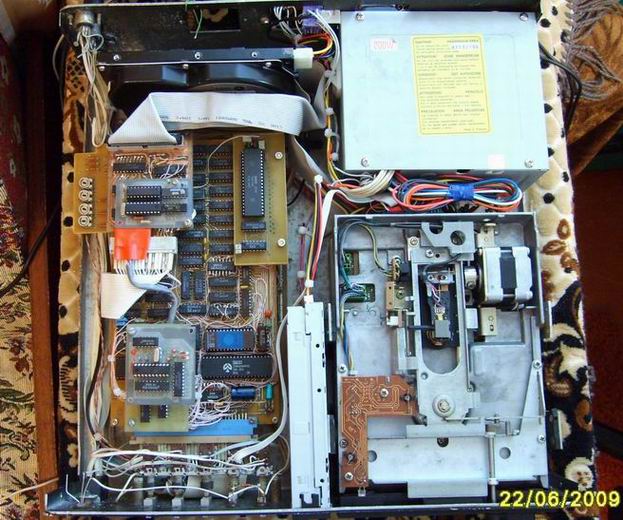

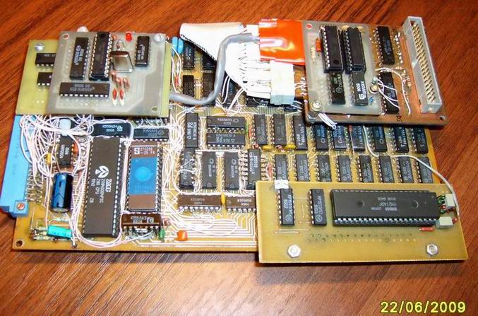

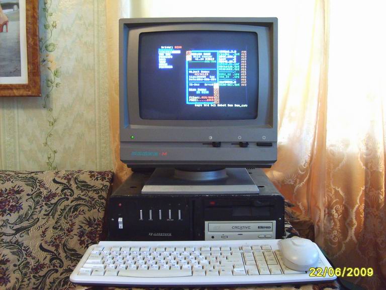

    Для alexeenko...
    Хотел посмотреть на мою железяку? Смотри..)))
    Первая фота это моск... Плата компа с напаяным сверху бутербродом.. В бутерброд входит YM, Covox, Nemo IDE Controller, PS/2 Keyboard, PS/2 Mouse. Контроллер с TR-DOS собран на другой плате и подключается через разъём..
    Фота 2 это все органы в сборе в корпусине.. А именно 2 флопа(5,25; 3,5), Хард, Сидюк, БП, ну и собственно сам комп... Удивительно,но при переворачивании раскрытого корпуса вверх ногами от туда ничего не выпадает..)))
    Фота 3 это моя машина в сборе.. Правда места на столе мало,пришлось мышь на клаву поставить.. И колонки сзади стоят..)))
    Так что с прогой для копирования CD-HDD, работающую под ТР-ДОС? Нет таковой в природе? Я так понимаю?
