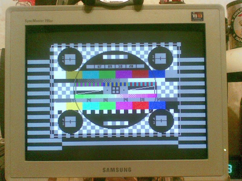

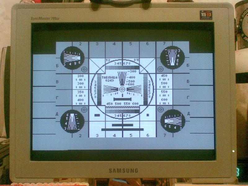

    Запустилоcи, запело, запаказывало. Бордеры как не попадали, так и не попадают ^_^

    все это бесмыслиться, бордер чтобы совпал, я даже такого не на одном реале не видел. Это не реально, много факторов есть, включая даже серии микросхем используемых в компах. У меня лично не бло еще ни одного реала в котором бордер был в том месте котором хотел автор демы.
    Все это удел эмуляторов....
