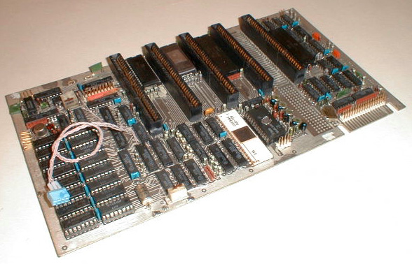

    ZX-Next создан мной (концепция, железо, документация) и Леонидом Ермаковым (Next ROM Video, встроенное и служебное software, тесты железа, драйвера и прочая поддержка, для …
    Была идея разработать компьютер, пригодный для серийного производства в России. Ну и конечно же совместимый с оригинальным ZX Spectrum.
    Идея родилась в 1989 году, первые платы и компьютеры были выпущены в 1993. Далее продавался через компанию «Слот», большей частью в виде наборов для самостоятельной сборки или собранных плат. Всего произведено чуть более 700 штук (по количеству зашитых Next ROM Video)
    Специального софта очень немного (в основном под iS-DOS). Из особенностей, прежде всего это второй процессор, формирующий большинство сигналов (начиная от строчной развертки, заканчивая прерываниями, основного Z80). Поскольку все это формировалось программно, то видеопроцессор можно было заставить формировать любые времянки, от родного ZX Spectrum, до Пентагона или Скорпиона, или например экран смещать по горизонтали и вертикали.
    Разработчики живы, производители мертвы (давно закрылись). В 2005 году, после возвращения из славного города Ванкувера, работаю в не менее славном городе Москве. Леня тоже работает IT-менеджером, в каком то из больших банков. В свободное время, которого, к сожалению, очень мало, делаю сайт, посвященный истории Speccy: http://zxnext.narod.ru
    Часть документов, безвозвратно утеряна, но то, что осталось, могу поискать. Правда, что с этим дальше делать, без Next ROM Video? А для изготовления последнего, требовалась специальная технология и особый программатор… Хотя все железо, вроде уцелело. Фотку, держи.

    Слава богу у меня почти все доки остались, и даже есть полурабочий сабж. И живу я так же в Москве. Ромы я давно считал и они в фидошной фэхе лежат

    Изначальный вопрос был про дизайн-документы, то есть те, что необходимы для производства (*.pcb;*.sch…). Они несколько отличались от пользовательской документации, которая поставлялась вместе с платами и компьютерами. Кстати ничего специализированного (ASIC-ов) не было, за исключением СЕКАМ-кодера, да и то почти все обходились без него.
    То, что я видел в Интернете, к сожалению далеко не вся, даже пользовательская, документация, хотя могу и ошибаться.
    Next ROM Video, был защищен от копирования, поэтому считанный код ничего не даст. Если его прошить в стандартное ПЗУ, то компьютер запустится, но проработает около трех секунд, а дальше темный экран. Убедиться в работоспособности платы, за это время можно, но не более того. Можешь попробовать.
    Что бы отключить эту защиту, нужно было «пропатчить» десяток байт в ПЗУ. Несколько лет назад, Леня сознался, что он вряд ли вспомнит, где эти байты… Проще написать новое ПЗУ. Всего то - два килобайта. Кстати, на одной из тусовок, в 1994 году, Сергей Зонов пошутил, что наймет студента и за штуку баксов, тот разберет Next ROM Video по битам. На что я ответил, что проще написать новое.

    psb, sch - у меня нет, а дока тока та что пользователю отдавалась.
    Ну а про ПЗУ, "вы гоните", извините как же тогда сам проц будет работать - он же тоже считывает "защищенную пзу". Но я спорить не буду, поставлю эксперимент, благо есть на чем и чем .
    А вот бмк используемая для секам кодера - действительно интересная и судя по всему утрачена в века. Да и не особо она нужна, сейчас мы делаем ПАЛ кодеры на СХА которые покруче будут .
    Периферия у меня есть много но не все.
    В частности выпускался ли VGA адаптер заявленный в описании?
    Много готовых плат есть у чела, я ему доку передавал (зарегестрирован здесь как jtn).
