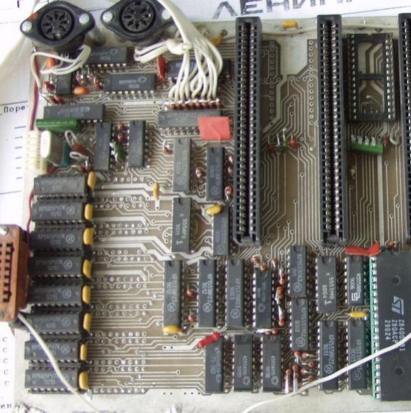

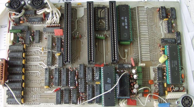

    Вот и мне досталась такая платка, почитал темы, да уж проект умер в расцвете сил, инфы не много..
    Если можно, подскажите по фото, что на ней не хватает? Реально ли восстановить, и что я увижу, если подключу в такой конфигурации? Как я понял не хватает основного и еще какого-то ПЗУ между слотами, может еще чего то? Нашел прошивки, но не нашел распиновку платы, что куда подключено?
    Это минимальная конфигурация (если РУ5 то 48К если РУ7 (не разобрать на фото) то 256к). Не хватает контроллеров FDD, HDD+RTC+XT клавиатура, CGA+LPT+управление 512К. Их платы (пустые) на форуме кто-то продавал (или CHRV или БК-010). Слоты под них на плате как раз есть.
    Верно, не установлена прошивка с поддержкой загрузки с HDD. Если уже нашли, то прошейте в 27512, там вроде ни каких сложностей нет.
