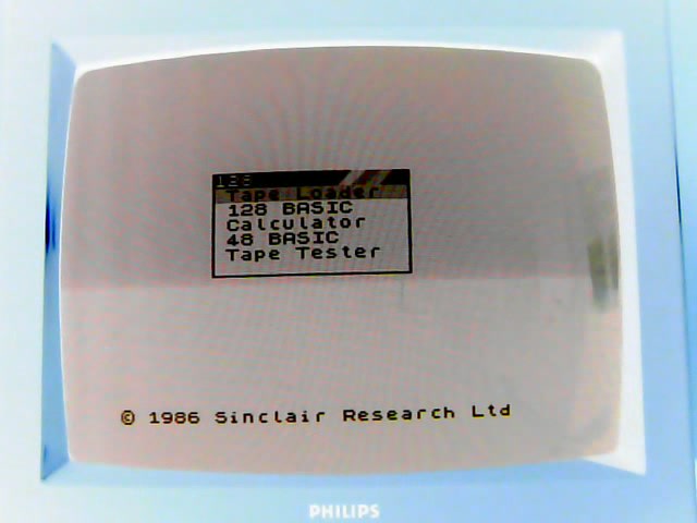

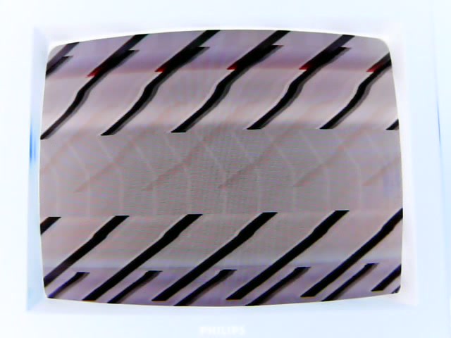

    Проверил прошивку VROM из сообщения #285.
    К сожалению, не заработала...
    Печальное видео здесь (19 Мб).
    Странно вообще-то. Дошли руки подключить плату привезенную от КОЕ. Прошил и включил. Пашет просто замечательно и без проблем. Сам комп правда кажет цветные квадратики, но с разверткой проблем нет.

    Цитата Сообщение от 13joe Посмотреть сообщение
    savelij,
    а не может быть так что у тебя и Mdesk немного разные ревизии печатной платы и разные версии схемы компьютера, и поэтому у тебя всё работает, а у Mdesk не работает ?
    А фиг его знает. По идее должно быть пофигу. И кстате плата предоставленная Конаном ваще развертки не дает. На 2 ноге видеопроца всегда 0.
    Проверил еще раз. У меня прошивка "vrom_patch.zip" из сообщения #285 не работает.

    Ура, товарищи!
    Всем, кто интересуется данной темой, предлагаю свой вариант прошивки NEXT ROM VIDEO. Проверил, работает!
    Это не патченная версия оригинальной прошивки. Это созданный заново код, точно формирующий ТВ-сигналы видеорежима ZX-Spectrum в ZX-Next. Режим CGA не реализован.
    Конечно в основе моего кода все равно оригинальный код. Надеюсь, авторы не будут против...
    Conan давно не против, автора именно кода не найти.
    Проверил, работает!
    Теперь можно и новодел пустить в производство ;-)
