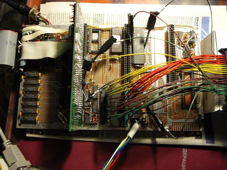

    Ура, товарищи, еще раз!
    С месяц назад собрал для своего ZX-Next контроллер TURBO. Турбо работает, CGA работает. С помощью логического анализатора разобрался с CGA.
    Результат - новая версия альтернативной прошивки NEXT ROM VIDEO (см. вложение или здесь).
    Теперь реализованы видеорежимы ZX Spectrum и CGA
    Во вложении также пример оригинального кода формирования одной из тв-строк в режиме CGA и пара фоток: заполнение экрана белым полем в режиме CGA и сам пациент.
ID:	44400   Нажмите на изображение для увеличения.

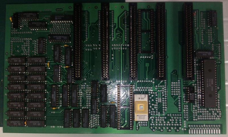

    сегодня начал сборку платы ZX Next
    фото
