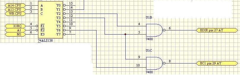

    Хотел спросить у владельцев
    Непоказалось ли кому слегка недостоверное воспроизведение YM на этой
    машинке если к примеру было с чем сравнивать ?
    Я в частности сравниваю звук в АТМ 2+ со звуком на любой другой машинке по схеме подключения AY(YM) опубликованной
    в одном из журналов радиолюбитель
    В статье говорилось о том что если хотите чтоб звучало так как автором тех или иных композиций было задуманно то подключайте по приведенной схеме
    Мне показалось что некоторые голоса слышатся менее ярко ( в принцыпе
    десонанса невызывает) но всеже заметно

    Скорее всего это твое психологическое восприятие (скажи кому-то, выпившему стакан чистой воды, что там был подмешан яд, и он начнет реально ощущать на языке чужеродный привкус - известный в психологии эффект). Кинул бы статейку, я посмотрю, что там говорится. Скорее всего там речь шла или о каналах ABC, BAC, или о тактовой частоте на AYшках (а это актуально для всех отечественных клонов, у которых частота не равна таовой на фирменных спектрумах), либо об устранении торможения (=>завывания) музыки в некоторых программах из-за WAITов от контроллера клавы. Помнится, в прошлом, весьма распространенная тема в подобных журналах была...

    если по схеме смотреть то
    там тотже ИД7
    но вместо А9 подаетса А14
    короче вот так как на картинке
    все остальные сигналы АУ подключенны так же как в АТМ2+

    А в каком-нибудь другом формате можно? А то у меня просмотрщика DJVU под WIN'98 не установлено...
    И все равно я не понимаю, как изменения в дешифрации порта AY/YM могут повлиять на звучание на выходе в каналах?!

    Возможно такое не из за дешифрации, а из за отклоненной от 1.75Мгц частоты дискретизации, в этом случае будет завышние или занижение тонов от привычных на слух. А на АТМ-1 были замечены подтормозки воспроизведения в Dizzy-IV и еще где то.
