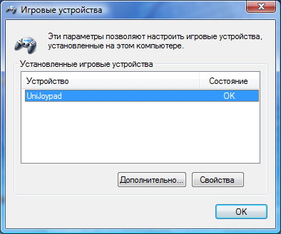

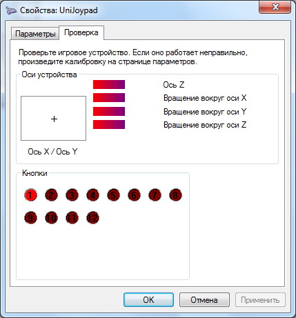

    Доделал USB mode. Проверил на Windows XP, 2003 Server, Vista, Seven - фунциклирует.
    ишь ты... как у взрослых...
