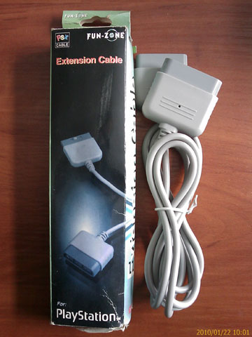

    Есть предложение вместо труднодоставаемого разъема для джойстика PS на плату взять более распространненый. При этом к джойстику припаивается ответная часть. Сколько контактов в джойстике?
    Видел в магазине джойстики для PS. Оригинальный по 250р, подделка по 150р. Какая часть джойстика цифровая? Две маленькие ручки - это не как два джойстика для Спектрума? Какое устройство джойстика внутри и можно ли контакты этих двух джойстиков припаять напрямую к Спектруму?
    "L-256"
    31.05.2006
    Молдова
    103
    Я старался уйти от варианта, когда пришлось бы срезать родной штекер у PS-джойпада, для сохранения универсальности с самой Playstation. Поэтому использовал переделанный разъем от Playstation One. Способ переделки см. в архиве, добыть можно, например, в мастерских по ремонту консолей. Альтернативный вариант - купить китайский удлинитель, как на фото и распаять его на плате вместо CN2 либо подключить к штырькам X3 (см. схему).
    Для подключения джоя в данном случае используется 7 контактов.
    Они все в цифре работают, те что без ручек чисто цифровые. Напрямую не получится, т.к. как раз ручки аналоговые (+ под каждым кнопка). Адаптером они поддерживаются.
    А совместимы ли между собой удлиннители и джойстики для PS 1-3 и One ?
