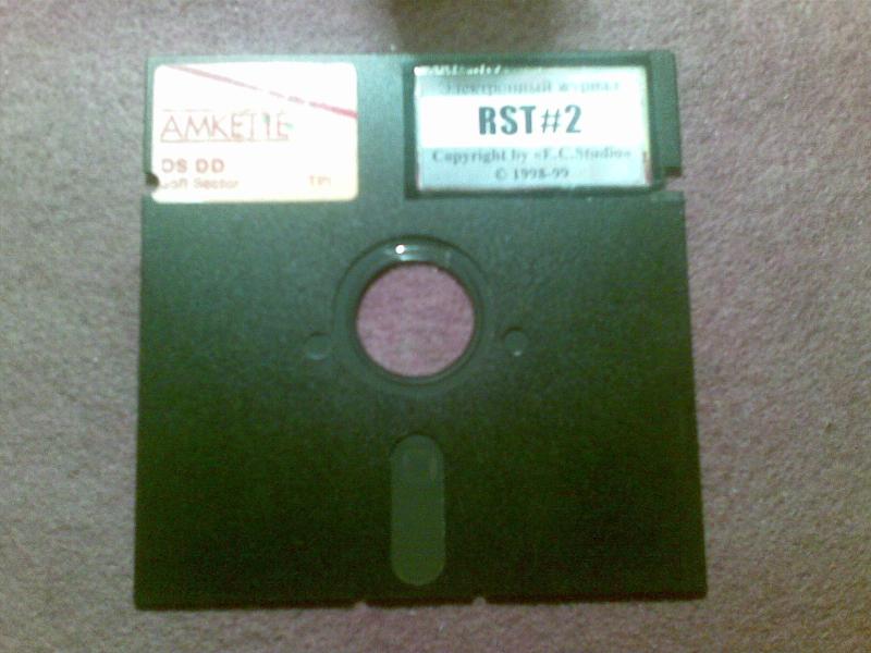

    Вот из той же оперы... Сей диск мне досталсо вместе с дисководом, от товарища который мне контроллер прилаживал к Комапаньон 2. Как он тогда сказал, это для того чтобы DoubleSide дискету использовать на SingleSide дисководе. Я эту особенность сей дискетки использовал с целью бакапа нулевого трека на другу сторону.
    З.Ы. Наклейка как напоминаие о былом. Сей журнал торжественно и оффициально был скопирован мне на сею дискетку ^_^
