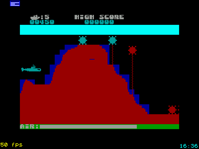

    По умолчанию И за это вы получаете... ДЕСЯТЬ очков!
    ...почему-то вспомнился тот конь Юлий из мультфильма
    1) Подсчет очков и рекорда
    2) Воздух
    3) Шрифт
    вот вам и законченный игровой процесс
    2) Воздух
    3) Шрифт
    Красота, спасибо!!!
    Насчет подсчета очков - есть идея немного его усложнить. Во-первых, на высоких уровнях сложности давать больше очков. Во-вторых, давать больше очков за подбитие мины во время всплытия. Ведь это труднее. В-третьих, ввести разную "стоимость" мин в очках, ведь некоторые мины так расположены, что их труднее уничтожить, чем другие. Еще можно давать очки не только за подбитые мины, но и просто за прохождение расстояния, ведь это само по себе трудно. Тем самым количество заработанных очков будет более адекватно отражать заслуги игрока!
    Когда воздух подходит к концу - окрашивать индикатор в какой-нибудь более тревожный цвет, как это сделано на Atari, или даже мигать, а в случае AY - может даже выдавать звуковую тревогу. Наподобие тревожного звука "Energy level critical" в атариевской игре "The last starfighter / star raiders 2".

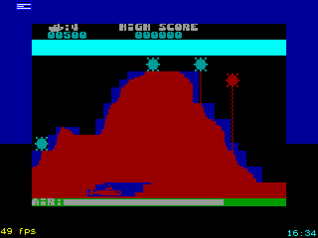

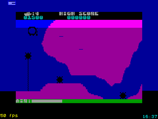

    Докладываю о найденных багах.
    Во-первых, иногда лодка может через горизонтальную поверхность дна "поникнуть в скалы" и длительное время путешествовать внутри них. Это возможно даже в самом начале игры - скриншот прилагаю.
    Во-вторых, иногда, при стрельбе торпедами в скалы, торпеды тоже проникают внутрь скал, оставляя за собой в скалах дорожки или точки. Скриншот также прилагаю.
    Баги в принципе несущественные и не влекут за собой ни сбоя игры, ни нарушения геймплея. Ведь проходить игру, пользуясь "проникновением в скалы" становится ничуть не легче. Выйти из скал мне еще ни разу не удалось; к тому же заканчивается воздух, да и велик риск подорваться о невидимые препятствия в скалах.
