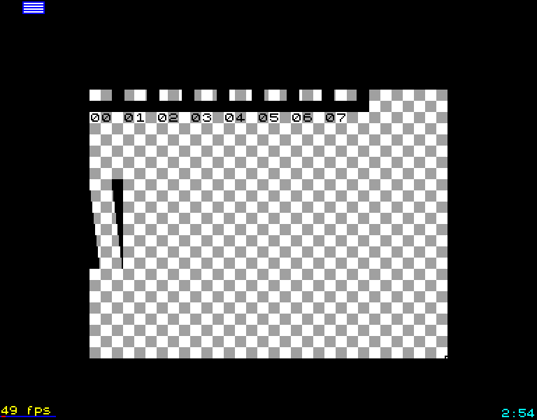

    Цитата Сообщение от ace210 Посмотреть сообщение
    что-то ничего не понял. Ты словами на паЛЦАХ разъясни, что придумал.
    вот картинка
    перед тобой проскроленныый спрайт прямоугольника 8*16
    в том самом виде в каком он будет хранится в памяти
    т.е переход к следующему ряду = inc h
    переход по горизонтали - inc l
    что дает такой способ хранения - нет необходимости в спец процедурах для клипирования просто берешь и выводишь тупо задавая ширину
    далее переход между строками экрана
    в стеке - таблица адресов и мы оттуда достаем по 1 и корректируем
    так проще?

    я вот тут про JITScroll подумал
    Lethargeek, а как ты собирался вообще собирался код генерить для компактного выполнения?
    просто как я смотрю это же должен быть чистый код. не?
    чтото вроде
    ld e,l
    rl (hl)
    ldd
    ld e,l
    rl (hl)
    ldd
    dec l
    dec l
    dec l
    ld e,l
    rl (hl)
    ldd
    ret
    и в начало добавлять новые элементы?
    или я чтото не так понял?
    хотя конечно если точно знать - а мы знаем
    то можно упростить до
    rl (hl)
    ldd
    rl (hl)
    ldd
    dec l
    dec l
    dec l
    ld e,l
    rl (hl)
    ldd
    ret
    а ld e,l добавлять перед очередным большим блоком
    а карту паковать с управляющими кодами

    ;JIT алгоритм
    ;кстати что значит JIT?
    итак изначально имеем рабочую область 160 на 256
    т.е 20 тайловых строк
    итак производим генерацию кода для обработки тайловой строки
    для начала определяемся как все будет
    итак
    буфер под код 256 байтов
    при максимальной загрузке
    вида
    	ld e,l
    	rl (hl)
    	ldd
    5*32 - 160 байтов
    буфер должен выглядеть как то так
    	rl (hl)
    	ldd
    	rl (hl)
    	ldd
    	dec l
    	dec l
    	dec l
    	dec l
    	ld e,l
    	rl (hl)
    	ldd
    	ret
    l_init
    ;h-старший байт адреса
    звполняем таблицу
    	ld 	l,-1
    ;инициируем таблицу переходов
    	ld	b,32
    	ld	(hl),-27
    	dec	l
    	djnz	$-3
    ;создаем ссылку на текущий байт в таблице переходов
    	ld	(hl),-1
    	dec	l
    ;закручиваем скроллер в кольцо
    	ld	(hl),1
    	dec	l
    	ld	(hl),h
    	dec	l
    	ld	(hl),#c3
    	dec	l
    	ld	(hl),#c9
    	ld	a,l
    	ld	l,0
    ;инициируем трамплин
    	ld	(hl),a
    	ret
    l_proc
